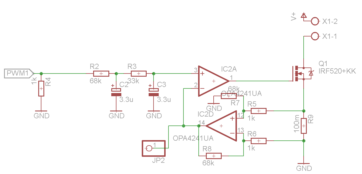

Persönliche Seite #1229042
hier eine Stromregelung, die ich gerade mit 4 Kanälen aufgebaut habe.
Momentan auf 700mA eingestellt. Mit R5 = R6 und R7 = R8 kann man über
das verhältnis R5/R7 den Maximalstrom einstellen.
Der Tiefpass (2. Ordnung) am Eingang sollte für schnelle Schaltvorgänge
weggelassen werden, weil die Zeitkonstante riesig ist.
An JP2 kann der Strom dann (schon verstärkt) gemessen werden.
