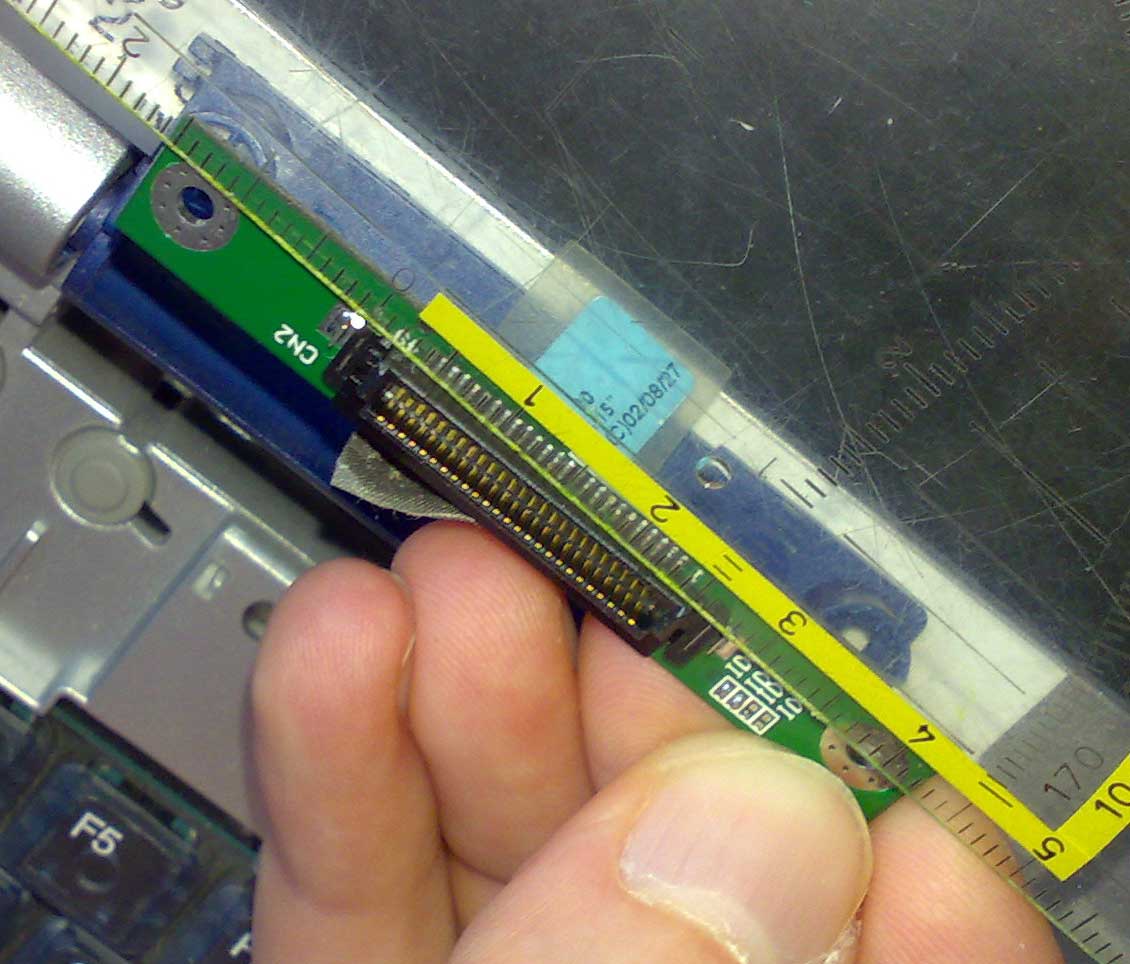

Hallo, kann mir jemand sagen was für ein Stecker das ist? Siehe Anhang. Vermute ein Board-To-Board-Connector!? Kann mir vielleicht jemand was näheres sagen? :) Danke im Voraus.

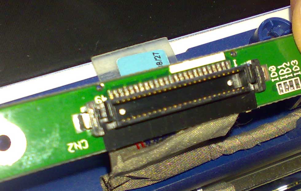

Könnt ein Stecker von einem SCSI-Laufwerk sein. Aber das weisst Du bestimmt schon. Das sieht nicht ganz anders aus als die Steckverbinder, die in Slimline-CD/DVD-Laufwerken mit PATA-Interface verwendet werden. Merkwürdig sind die mit ID0..3 beschrifteten Lötbrücken, die passen nicht so recht zum PATA-Interface.

Das könnte auch die Steckverbindung für ein Slimline DVD LW sein. Jedenfalle hat ein Adapter von Slimline-LW auf IDE den gleichen Stecker.

Sorry, nochmal mein Fehler... Der Stecker verbindet das Mainboard mit dem TFT. Geht darum die passenden Stecker zu finden um eine Verlängerung für das Kabel zu bauen. Ein Kollege möchte seiner Freundin den TFT in die Küchenarbeitsplatte bauen ;)

Der Stecker scheint trotzdem der selbe zu sein. Die Kontaktanzahl ist die gleiche. Für die Größe mal ein Lineal danebenlegen beim Foto machen.

Danke schonmal für die bisherigen Antworten. Hier nochmal ein Foto mit Linial und dicken Fingern mit drauf :)

So übern Daumen, scheint der gleiche zu sein.

die Frage ist ob das Display mit längern kabeln auch noch geht, es sind ja nicht bloss ein paar 1Hz die da übertragen werden. Nein, auf dem zweiten Bild sieht man, daß das doch was anderes ist. Das ist nicht der von Slimline-CD/DVD-PATA-Laufwerken bekannte Steckverbinder. Abgesehen von der mechanischen Bauform des Steckers werden über diesen hier die LVDS-Signale des TFT-Panels geführt - das lässt sich nicht so ohne weiteres nennenswert verlängern. Wie wäre es, den Bastelelan in sinnvollere Kanäle zu lenken?

Wenn auf dem 2. Bild die Kontakte an der "Bodenfläche" sich durch das fotografieren nur spiegeln und nicht wirklich vorhanden sind (wie im 1. Bild), ist der Stecker gleich. Aber es ist richtig, daß eine nennenswerte Verlängerung nicht möglich ist. Da ist es besser das Komplettgerät zu verschrauben. Wegen der Wärme (und dem waagerechten Betrieb) sind ältere Modelle mit getrenntem Netzteil vorteilhafter für eine längere Haltbarkeit (auch wegen der Sicherheit bezüglich Feuchtigkeit).

Hallo, könnte ein JAE Stecker KX14 .... bzw. KX15..... Es gibt aber sehr viele varianten, einige gab es auch mal bei RS Copmonents oder Farnell. z.B RS 618-7709 Antwort schreiben |
