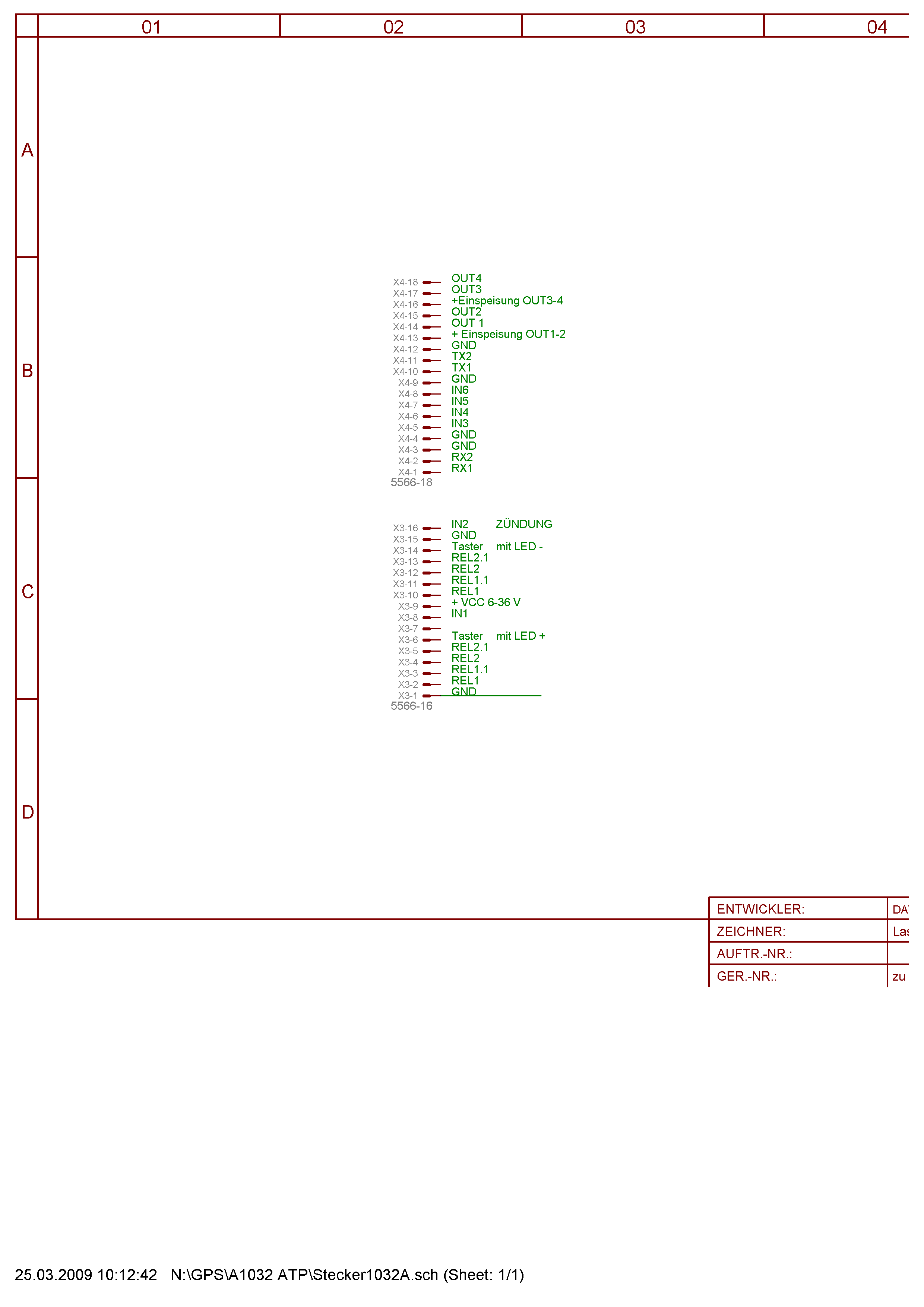

die Belegung der Stecker habe ich rausgefummelt

 die Schnittstelle des Modems und des Gps werden über den eingebauten
pic µC gesteuert der hat auch eine SW hier weiß ich nicht weiter mittels
dem kann man wahrscheinlich die ein und Ausgänge steuern Schnittstellen
durchschleifen???
