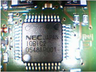

 Ihr könnt diesen mehr oder minder belanglosen Thread auch ignorieren,
 aber ich bräuchte etwas Hilfe bei der Identifizierung eines ICs
 von NEC, der auf einer interessanten Platine verbaut ist.
 Ich vermute, dass es evtl ein µC sein könnte, obwohl ich es keiner
Serie
 von NEC zuordnen konnte.
 Das Hauptproblem ist auch, dass ich die Beschriftung nicht so recht
 entziffern kann (1en oder Is / 0 oder O??)!!
 Habe bisher alles mögliche versucht bei...
 www.alldatasheet.com
 www.google.de
 ...und natürlich auch bei NEC geschaut, bisher ohne Erfolg.
 Ein Hinweis was es sein KÖNNTE oder wie die Bezeichnung wohl exakt
lautet,
 würde natürlich bereits sehr viel weiterhelfen.
 Ich gehe übrigens davon aus, dass die Platine nicht allzu alt ist.
 Dürfte wahrscheinlich in 2006 gefertigt worden sein...
Vielen Dank!!

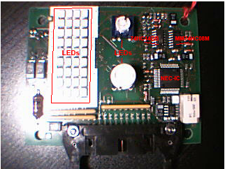

Hier noch ein weiteres (schlechtes :) Bild von der Platine.
 Vielleicht kommt einer eher darauf, wenn man die übrigen Bauteile
kennt:
2 ICs:
 74HC14DB - Hex inverting Schmitt trigger
 MM74HC08MX - Quad 2-Input AND Gate
2 bedrahtete weiße LEDs
37 SMD-LEDs in rot und grün
Widerstandsnetzwerke und anderen passiven Kram...
Auf http://www.ashlea.co.uk/382.html findet sich sowas.
IOBIC2.
Anscheinend ist das ein umgestempelter UPD65612GB-031-3BS-A. Und das ist
ein CMOS-Gatearray, also ein kundenspezifisches IC.

von Nachtschwärmer (Gast)
Ist eigtl nur zum Ausschlachten gedacht... ;-)
Wollte nur wissen, ob der NEC-IC zu irgendwas zu gebrauchen ist.
Danke für die Hilfe!
