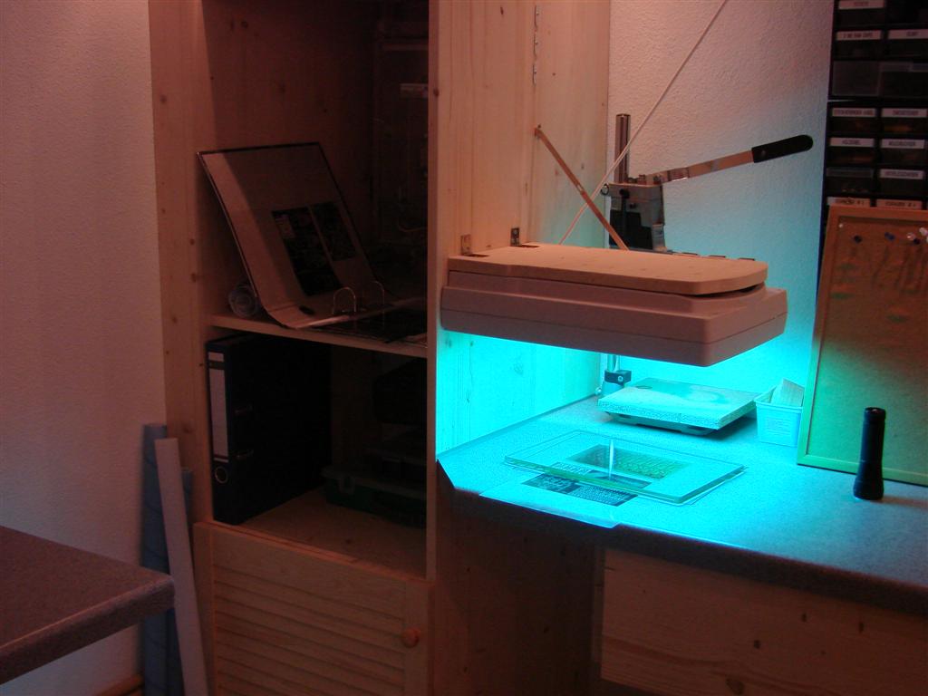

ich habe einen ähnlichen Belichter gebaut.
nur bei mir sind 6 Röhren drin, somit ist der Abstand schon viel kleiner
zwischen den Röhren.
Dann schreibst Du:
ca. 1 cm Abstand zur Glasplatte
Früher habe ich auch teilweise Probleme gehabt, weil der Abstand
zwischen Röhren/Scannergehäuse und der Glasplatte, die auf der Platine
drauflag, einfach zu klein war.
Nun sieht mein Aufbau wie im Anhang aus und belichten tue ich 6min. und
nur mit Bungard Material.
Papsi
