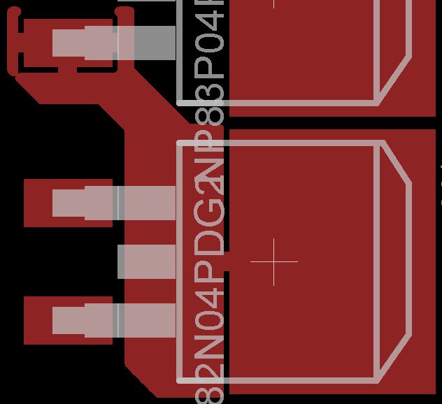

ich hab folgendes Problem. Ich möchte auf meiner Platine einige SMD
Teile mit einem Polygon verbinden, um auch eine gewisse Kühlung zu
gewährleisten. Das Problem ist aber das sich das Polygon nicht
vollständig mit dem SMD Pad verbindet sonden nur so kleine Stücke, wie
oben auf dem Bild.
Ich hab schon mit dem Spacing usw. rumgespielt aber bin auf kein
vernünftiges Ergebnis gekommen.
Hat jemand einen Tip für mich?
