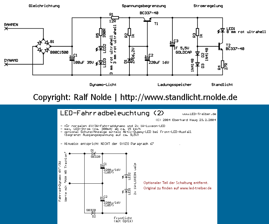

Hallo ihr Lieben.
Ich habe zwei Schaltungen nachgebaut, eine für ein Vorderlicht und eine
für ein Standlicht. Nun hab ich das Problem, dass zwar beide für sich
betrieben funktionieren, jedoch sobald beide gleichzeitig am Dynamo
angeschlossen sind nur noch das Vorderlicht funkioniert. Hinten
"glimmen" die LEDs nicht mal ein bischen auf.
Hat jemand eine Idee wie ich die Schaltungen retten kann?
Ein weiteres Problem ist, dass beide Schaltungen schon in Plastik
gegossen sind, allerdings hab ich noch mehr Fahrräder, somit könnte ich
evtl. passende Schaltungen zu den vorhandenen Lichtern bauen.
Gruß Joe

Du hast das Problem, dass die vordere durch das Fehlen eines jeglichen
strombegrenzenden Widerstands (da wirkt ja nur der Innenwiderstand des
Dynamos) die Dynamospannung so weit zusammenbrechen lässt, dass für
hinten nichts mehr bleibt. Bau einfach mal einen Vorwiderstand vor die
weißen LEDs (bzw. die Zuleitung zur vorderen Lampe).
Da hilft nur Ausprobieren, ich würde mal so bei 5-10 Ohm beginnen.
OP #1232022
You are my hero. Vielen Dank.
6,8 Ohm zwischen Zuleitung zur vorderen Lampe scheint gut zu
funktionieren. (Hatte grad sowieso kein anderen Widerstand unter 150 Ohm
da).
Für alle, die sich für dynamobetriebene LED-Fahrradlichter
interessieren, hier noch ein Link:
www.led-treiber.de/html/dynamo-treiber.html
