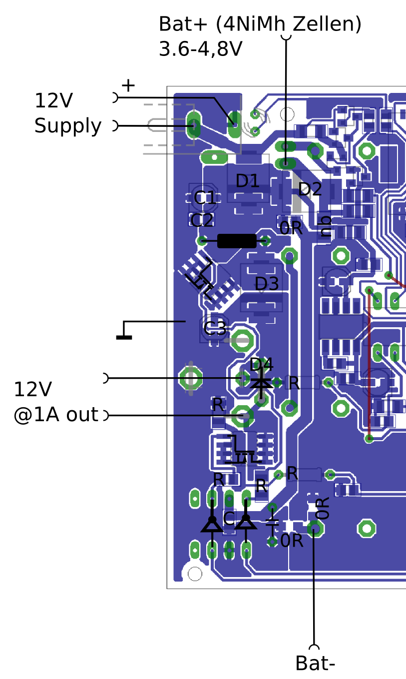

ich bin dabei einen Aufwärtswandler zu bauen, der aus 4 NiMH(3.6V-4.8V)
Zellen versorgt wird und ca 12V/1A ausgeben soll. Anbei das Layout. Ich
würde mich freuen, wenn ihr eure Kommentare dazu abgeben könntet.
Gesteuert wird das ganze von einem ATMega(3.3V). Mit ca 20KHz oder mehr.
Der Treiber ist ein ICL7667. brauche ich ihn?
Zu den Dioden kann leider noch nichts sagen. Ich hatte bis jetzt keine
passende bei Reichelt gefunden.

Was haltet ihr davon? Was für Dioden könnte ich nehmen, die es bei
Reichelt gibt? Brauche ich den ICL7667(könnte sogar stören, da die
Schaltung ja bis 3.6V zumindest funktionieren soll)?
Viele Grüße,
Arne

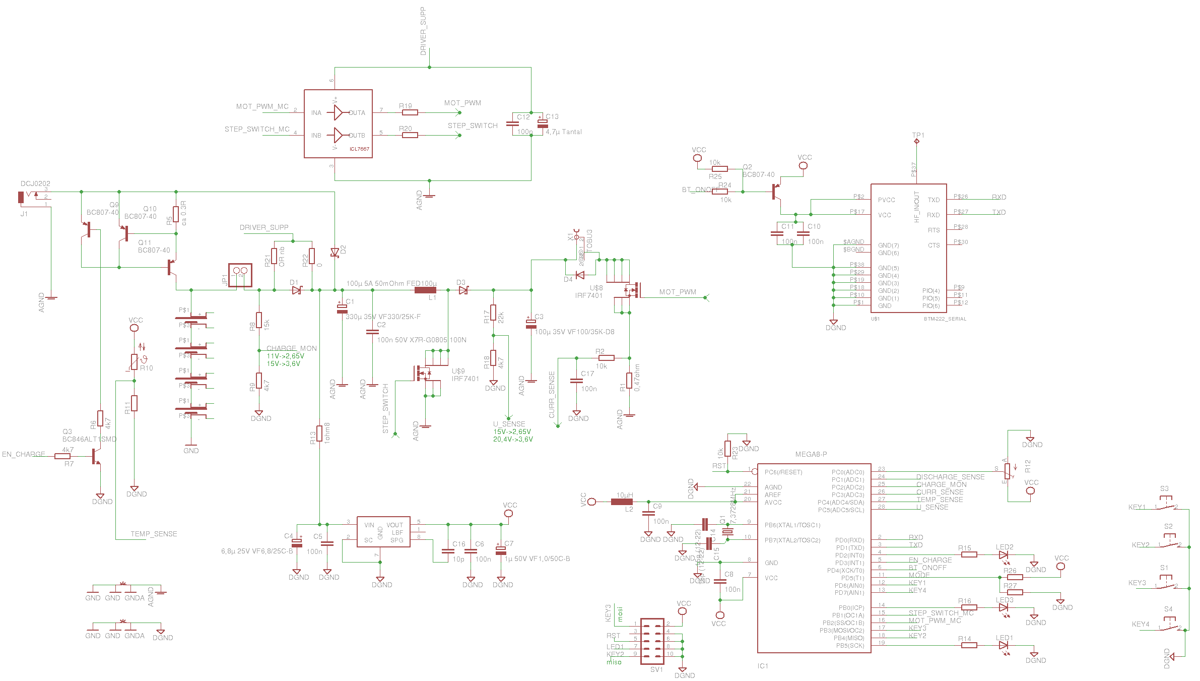

von Arne Schmidt (Gast)
Hast ja Recht.. Schaltplan wäre besser.
Hier isser.
Viele grüße
von Eddy C. (chrisi)
So, wie der Schaltplan auf mich wirkt, hast Du es eigentlich nicht
nötig, Dir Dein Layout prüfen zu lassen. Dennoch:
Ich halte es für seeeehr gewagt, daß Du den ICL7667 einsetzt. Das ist
ein invertierender Schaltkreis. Wenn die Schaltung hochfährt und der
Eingang Low ist, wird somit der/die MOSFETs erstmal schön
durchgeschaltet. Das dauert quasi unendlich lange, bis der Controller
die Ports initialisiert hat. Ich würde auf alle Fälle einen nicht
invertierenden Typen einsetzen mit zusätzlich Pulldowns am Eingang. Am
wenigsten Probleme wirst Du wahrscheinlich ganz ohne den Treiber haben,
allerdings kenne ich die Schaltfrequenz nicht. Dass die Gatespannung
sowohl mit als auch ohne Treiber minimal 3.8V haben kann, führt den
Treiberansatz eh ins absurde. Ein integrierter Stepup erzeugt sich für
solche Fälle halt gleich seine Steifelzieherhilfsspannung, was bei Dir
einfach nicht möglich ist.
Oh ja das stimmt. Ein invertierender Treiber ist sehr gewagt. Da sollte
ich den Treiber vielleicht doch rausnehmen.
Meine Schaltfrequenz sollte so etwa 20KHz sein. vielleicht etwas mehr.
Da bin ich flexibel, da ich den Schaltausgang an den PWM Ausgang des uC
gehängt habe.
Zitat: "Dass die Gatespannung
sowohl mit als auch ohne Treiber minimal 3.8V haben kann"
Warum? Du meinst der Mosfet schaltet bei 3.8V durch? Mein ATMega wird
allerdings mit 3.3V betrieben. Der Treiber, wenn die Batterie noch nicht
zu stark entladen ist, mit 4.1V(mit Diode in Reihe). Deshalb hatte ich
an einen Treiber gedacht.
