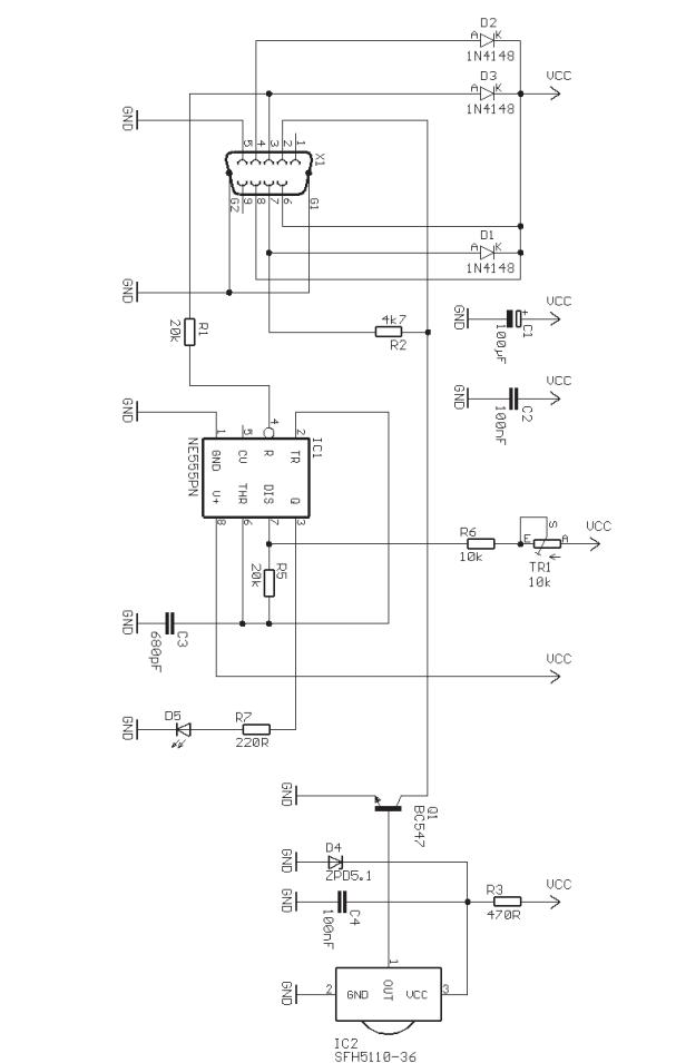

Guten Tag,
ich will via USBprog diesen RS-232 IR-Transceiver beschreiben, bin mir
jedoch nicht sicher, wie ich die 4 Pins von JP3 mit denen eines
seriellen Kabels verbinden muss.
Der Transceiver müsste doch auch eine Versorgungsspannung gebrauchen,
mir wird nicht ersichtlich welcher Pin diese Aufgabe übernimmt.
Ich bin ein Anfänger im Auslesen von Schaltbildern und darum werde ich
aus dem Anhang auch nicht ganz schlau, wo man Vcc anlegen muss.
meine Gedanken dazu:
Pin 5 GND
Pin 6,8 Vcc (?)
Pin 2 Txd
Pin 3 Rxd
