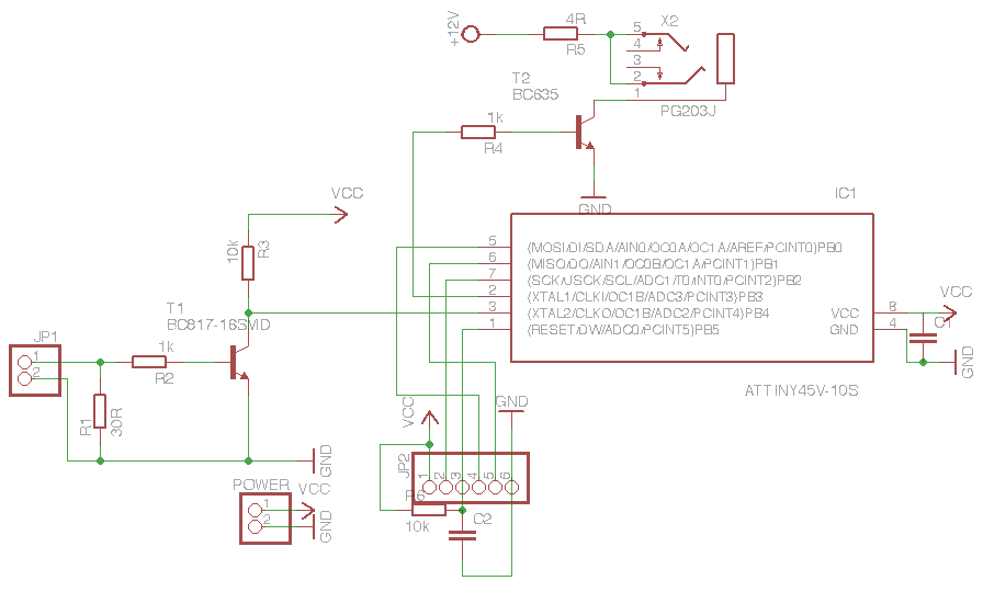

ich habe hier ein kleines Problemchen. Die angehängte Schaltung
funktioniert nur, wenn ich GND mit dem Schutzleiter verbinde, bzw. wenn
ich die Masse vom Oszi anklemme. Ist das Oszi dran, dann funktionierts,
nur dann kann ich ja den Fehler nicht ermitteln.
Zu der Schaltung: Der Tiny ließt ein Fernbedienungs-Signal, verändert es
und sendet es weiter über drei IR-Leds.
jemand ne Idee, was da falsch sein könnte?
viele Grüße
Biertrinker

Was soll der Transi im Massestrang? Beim Einschalten steuert der wohl
nicht einfach so durch und deine ganze Schaltung hängt mit der
Signalmasse irgendwo zwischen 0V und 12V. Sobald du nun das Oszi
anklemmst, überbrückst du den Transistor über Oszi->Erde->Netzteil->0V.
Wäre jedenfalls mal meine Einschätzung.
EDIT: Grade nochmal deine Schaltung angesehen. Du versorgst die wohl
nicht über die Klinkenbuchse wie ich es erst vermutet hatte, oder?
Dann wäre noch zu klären, was "geht nicht" bedeutet. Häng' mal eine LED
in die Versorgungsspannung, bzw. miss mit einem potentialfreien
Multimeter nach.

Ja, richtig, die Schaltung wird nicht über die Klinkenbuchse versorgt.
Da werden die IR-Leds angeschlossen.
An JP1 wird der IR-Emitter-Ausgang einer Bose-Anlage angeschlossen. Da
wird normalerweise eine IR-Diode angestöpselt. Ich habe herrausgefunden,
das dahinter wohl eine KSQ hängt, die den Strom durch die Led regelt.
Ich vermute, dass ohne Schutzerde der Transistor T1 nicht durchschaltet.
Aber wirklich messen kann ich es ohne Oszi dann auch nicht richtig.
viele Grüße
Biertrinker

Ok, warum so schwierig, wenn man es auch besser und einfacher haben
kann.
Ich werde jetzt den Eingang über einen Optokoppler anschließen, dann
habe ich dieses Problem nicht mehr. Kommt mir auch irgendwie "richtiger"
vor. Und es schützt eine doch nicht ganz billige Anlage vor meinen
Bastelleien ;-)
viele Grüße und vielen Dank für die Mühe
