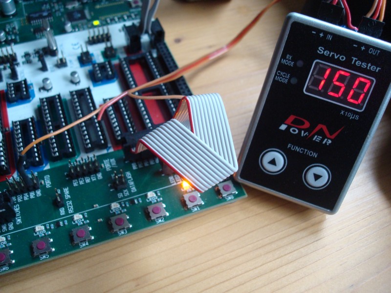

Hallo!
Ich lese das erste Mal mit dem ATMEGA16 ein Servosignal ein. Folgenden
Code habe ich mir überlegt. Beim Test sieht es leider so aus dass es
nicht funktioniert, die betreffende LED die zum Test eingeschalten
werden soll wenn das Signal >1,5ms lang ist blinkt in einem unruhigen
Rhytmus...
Anbei ein Bild wie ich das Signal eines Servotesters einspeise an den
PIN PD6 (ICP). Kann mir jemand einen Tipp geben was der Fehler sien
könnte und hat mir jemand ein Feedback zu meiner unten stehenden Lösung?

Und es gibt keinen vernünftigen Grund, Steuerregister wie das TCCR1B in
Binärschreibweise zu setzen. Benutze auch dort die Schreibweise mit den
Bitnamen!
Außerdem ist in einem Interrupt Handler die Bearbeitung anderer
Interrupts automatisch durch die Hardware gesperrt. cli() und sei()
haben im Interrupt Handler nichts zu suchen. Das sei() gibt an der
Stelle nämlich die vorher gesperrten Interrupts wieder frei.
Bitte auch im AVR-GCC-Tutorial die entsprechenden Abschnitte lesen.
Außerdem glaube ich nicht, dass da wirklich Gleitkommazahlen nötig sind.
Festkommaarithmetik heißt hier das Zauberwort.
> servoSignal = (endWert - startWert + 65536) * 5.7413e-7;
Hier wird z.B. erstmal "endWert - startWert + 65536" in int berechnet.
Der Wertebereich von int ist aber nur -32768...32767, das läuft über.
Außerdem sind langwierige Gleitkommaoperationen (so sie denn überhaupt
sinnvoll sind) in Interrupt-Handlern völlig fehl am Platz, ganz
besonders, wenn es zeitkritisch ist.
OP
Das sind eigentlich long int ! war bei extern falsch angegeben!
Ich werde die vorgeschlagenen Änderungen mal testen, danke!
Wie würde man denn dann am besten aus dem Zählerwert den Zeitwert
berechnen, oder soll ich am besten gar keine Zeitwerte benutzen sondern
ermitteln welche Zählerwerte meinen gewünschten Zeiten entsprechen und
dann nur noch mit Zählwerten arbeiten?
