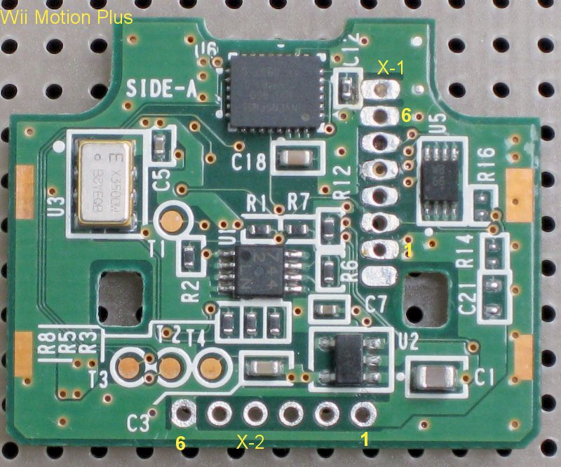

>Die Sensoren sind recht teuer. Man kann doch auch so einen günstigen
Wii Controller missbrauchen der hat doch auch solche Teile bloß die
Genauigkeit von 1° wird er wohl nicht haben?!?
Haben die nicht! Da sind 3-Achsige Beschleinigungssensoren drin.
MfG Spess
3 achsen sind mit erscheinen der Wii-Motion-Plus, doch auch noch sehr
preiswert.  gibts in der bucht schon ab 14€   ;-)
und lässt sich sogar über I2C auslesen. -
http://randomhacksofboredom.blogspot.com/2009/06/wii-motion-plus-arduino-love.html
http://wiibrew.org/wiki/Wiimote/Extension_Controllers#Hardware_.28Wii_Motion_Plus.29
weitere gibts hier.  - http://www.sander-electronic.de/be00040.html
und so sieht die sensorenseite aus, auf der WiiMotionPlus.
wer hat damit schon gearbeitet ?
der IDG600 und der EPSON XV3500W  sind ja OEM-Typen.
ich kann mir nicht vorstellen das der XV3500W nur 100/°/s macht ???
da würde man ja beim spielen einschlafen ??    ;-)
