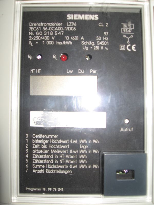

hab einen SIEMENS Drehstromzähler, leider kann ich jedoch kein passendes
Datenblatt bzw. Beschreibung im Netz finden...
Hier ist der Typ:
SIEMENS Drehstromzähler LZ96
7EC61 56-0CA00-1/D06
Kann mir hier vielleicht jemand weiterhelfen?
Der Zähler soll den Leistungsverbrauch meiner Wärmepumpe messen.
Vielen Dank im voraus

HAllo,
der Zähler ist 3-phasig für 230/400V Drehstrom
die Anzeige ist bis zu einem Strom von 10A geeicht, der maximale Strom
darf 60A nicht überschreiten
bei einem Verbrauch von 1kWh blinkt die LED RL 1000 mal
der Anschluß erfolgt nach Schaltung S4501

Hallo Freunde von mir haben den gleichen Zähler. Ich finde rein gar
nichts an info im netz und Siemens kann sich auch nicht errinnern ihn
hergestellt zu haben.
Ich Würde gerne eine Energiespar- Ampel anschließen und müsste dafür
wissen ob er über eine S0  Schnittstelle verfügt.
Bitte helft mir
