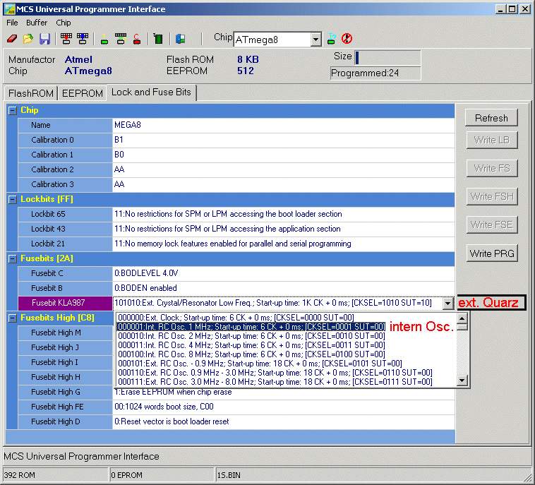

als Anfänger habe ich beim Atmega8 den Oszillator vor 1/2 Jahr vom
internen Oszillator auf den externen Oszillator (der mit dem 3.6864
Quarz MHz läuft) umgestellt.
-Nun weiss ich nicht mehr, wie ich es auf den internen Oszillator
zurückstelle.
Welches Bit muss gesetzt werden, damit derc Atmega8 wieder vom internen
Oszillator getaktet wird?
OP
ich habe mittels des Bascom Programmers "Universal MCS Interface"
das Fusebit "KLA987" von dem Wert
"101010" (externer Oszillator)
wieder auf
"000001" (interner Oszillator)
zurückgesetzt. -Siehe beigefügter Screenshot des Programmers.
Jetzt kann ich den Quarz aus der Fassung nehmen,
und der Atmega8 läuft wieder auf dem internen 1 MHz
Oszillator.

Daniel W. wrote:
> Hallo,
> wieder auf
