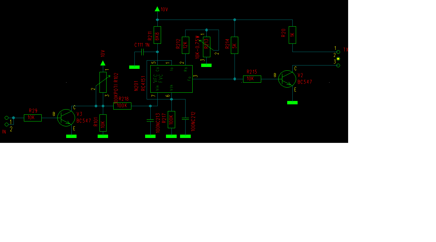

ich möchte gerne mit den rc4151 ca. 40khz erzeugen.
mit dem poti r213 stelle ich den ic so ein das 1V=10khz (abgleich) und
mit r102 stelle ich die spannung von ca. 4V ein was ja dann ungefähr
40khz sind.
an pin3 messe ich 40khz bei 10V spitze-spitze,
an der basis von V2 sind es verständlicher weise nur noch 0,7V
spitze-spitze
klappt soweit ganz gut,
so nun zum problem wenn ich aber an V2 kollektor messe, ist das ding auf
10V
auch wenn R20 gebrückt ist, genau das selbe.(V2 nicht defekt)
tein=3/5, taus=2/5 oder muss das signal tein=1/2=taus???
könnt ihr mir bitte helfen???

Erst mal muss durch den V2 auch ein Strom fließen können. Also: die
Klemmen 1 und 3 brücken und mit Skope am Kollektor messen.
Außerdem würde ich dem Basiswiderstand R215 noch 100pf parallel
schalten.

1. ein osci
2. ein sender für ultraschall, das ding von reichelt ust-40t
@hildek
habs auch mal nur mit widerstand probiert, das funktioniert ordentlich
was soll der c||r215 bewirken??? fr~159khz
nur wie gesagt wenn der sender dran ist, sind am C von V2 10V d.h. ja
eigentlich, das dass kristall im sender nicht schwingt aber der ust
geht.
habe dann mal die f dierekt an pin3 abgegriffen und die f versucht
einiger maßen symmetrisch zu machen und da tut sich ein wenig was.
irgendwie werde ich die vermutung nicht los, das tein=taus sein muss
oder ist das egal????

Der Sender wird da nicht dranpassen, sollte das eine Ultraschallkapsel
sein, dann ganz sicher nicht.
Leg sie mal parallel zum Transistor uns schließe 1-3 kurz, kann aber
sein das die Kapsel Gleichspannung nicht mag, dann noch eine Kondensator
dazwischen.
