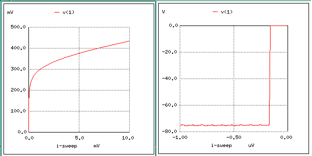

Super, Danke!!! Hab auch schon alles mögliche in der Richtung gegoogelt, "spice model" ist wohl das Zauberwort. Werds gleich mal testen. Anbei die Durchlass- und Sperrkennlinie, die Spice aus diesem Modell simuliert. Sieht ganz brauchbar aus, denke ich mal. (Die x-Achse ist falsch beschriftet, ich habe eine Stromquelle genommen, da müssten also mA und µA stehen.)

Hallo, hab die Werte jetzt auch mal eingegeben und habe auch einen brauchbaren Eindruck. Habe übrigens bei einigem Suchen auch noch Werte für den Germaniumtransistor AC128 und AC127 entdeckt (aber noch nicht getestet): http://www.diyaudio.com/forums/showthread.php?threadid=117257 Die 1N34A und die erwähnte AA112 sind schon deutlich unterschiedlich.
