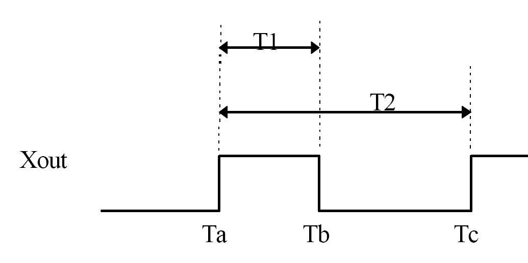

habe jetzt meinen beschleunigungsmesser wieder ausgepackt und will das
jetzt zum laufen bringen, das dingen erzeugt einen PWM und je nach lage
verändert sich das verhältnis ( 0g=50% / 50%), das teil funktioniert
laut osziloskop auch einwandfrei... das auswerten versuche ich derzeit
mit einem ATMEGA16 und codevision, nur leider komme ich nicht so recht
weiter... derzeit versuche ich über einen interrupt den erzeugten
High-pegel zu messen, da scheitert es jedoch schon :(
code:
interrupt [EXT_INT2] void ext_int2_isr(void)
// Place your code here
high=TCNT1H;  //sichern
low=TCNT1L;
TCNT1H=0x00;   //timer zurücksetzen
TCNT1L=0x00;
im main wird nur der inhalt von high u. low per uart ausgegeben, jedoch
ist der wert immer 0?!
die einstellungen am timer sind wie folgt:
// Timer/Counter 1 initialization
// Clock source: System Clock
// Clock value: 7,200 kHz
// Mode: Normal top=FFFFh
// OC1A output: Discon.
// OC1B output: Discon.
// Noise Canceler: Off
// Input Capture on Falling Edge
TCCR1A=0x00;
TCCR1B=0x05;
TCNT1H=0x00;
TCNT1L=0x00;
OCR1AH=0x00;
OCR1AL=0x00;
OCR1BH=0x00;
OCR1BL=0x00;
stehe leider mächtig auf dem schlauch, und weiss nicht wie ich so
richtig weitermachen soll, die suchfunktion im forum hat mir auch nicht
sooo richtig weitergeholfen.
Mfg
Marcel

Gast #92239
danke für die links, http://alumni.deec.uc.pt/~ruyfra/PSD/CycleDuty.pdf
hilft schon ein wenig, ist ja eigentlich nur eine zusammenfassung vom
datenblatt, jedoch übersichtlich ;)
so hatte ich mir das ja auch schon vorgestellt, nur läuft mein code ja
nicht so wie er sollte :-/
im anhang ist ein bild aus dem PDF, ich würde gerne erstmal die zeit
Ta-Tb (T1) messen, Ta-Tc (T2) ergibt sich ja aus T1 * 2 bei 0g...

Gast #92250
danke vielmals für den code, hat mir SEHR weitergeholfen, ich war auch
schon auf dem richtigen weg, aber auf die idee, von rising edge auf
falling edge umzustellen bin ich nicht gekommen ;)
habe das jetzt in meinen code zum teil übernommen, jedoch noch etwas
abgewandelt - er funktioniert schon mal! :)
ich werde meinen code, sobald er einwandfrei funktioniert in der
codesamlung veröffentlichen ;)
>Ich habe allerdings noch ein anderes Problem mein DutyCycle ist bei 0
g nicht genau 50% deshalb musste ich noch einen Offset einbauen. Kann
mir evtl. jemand sagen woran das liegen könnte?
evtl. ist der kondensator nicht der beste? so das er beim "umladen"
nicht schnell genug ist? ist nur eine vermutung, weil bei mir ist der
dutycycle bei 0g ca 49-50% (laut oskar)
