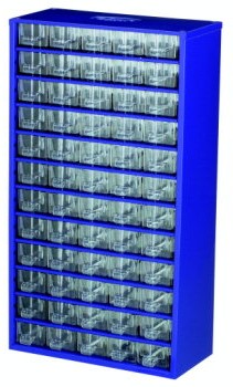

Gast #1236360
So schlecht sind die aus dem theoretischen Baumarkt nicht. Bei 20%
Aktion unter 10 Euro. Die muss man aber eben mit einem Brett
unterstuetzt werden, nicht aufeinanderstapeln, da duenner Plastikrahmen.
Und verkanten recht gerne bei zu vollen Schubladen. Statt der ungeheuer
ueberteuerten Schubladenteiler kann man auch grosse Scheiben duennes
"Bastlerglas" in Stuecke schneiden.
... 30 Stueck, also ueber 1500 Schubladen? Also ca. 10000 Sorten
Bauteile bei vernuenftiger Innenaufteilung (Teiler,
Streichholzschachteln, Alufolien-Pappkaertchen, Probenroehrchen,
Ziplockbeutel,hochkant stehende "Karten" aus Antistatikschaum,....)...
Donnerwetter... Oder willst Du grosse Elkos, Module, sperrige Schalter
und Potis... auch in den Schubkaesten lagern?

Gast #1236395
Bei ALDI gabs die ab DO. für 7eur mit glück bekomste noch welchen
ansonste sind die recht teuer aber bei der mänge gibs bei rechelt die
dinger auf nen drehständer mit 200 oder 400 fächern
Erfahrungsgemäst reichen die nie hab jetzt 8stk und die sind voll
eigentlich ist es sinlos damit anzufangen voraledem auch sehr teuer
Gast #1236592
Ich find flache Kästen, praktischer. Hab solche, wo pro Kasten etwa 15
kleine Schächtelchen untergebracht sind, die man einzeln herausnehmen
kann. Die lassen sich gut im Regal verstauen und man nutzt vor allem
Regaltiefe. Gleichzeitig kann man sich einige Kästen dann beim Löten
direkt an den Arbeitstisch holen. Die Kästen gab es früher mal für 3
Mark, später für 3 Euro.
#1236623
Ich habe mir ein paar stapelbare Schubladen von Licefa zugelegt:
http://licefa.code-x.de/uploads/_pdfs/LIC_KAT09_kap07_D.pdf
Da wird das Regal auch gut in die Tiefe ausgenutzt. Außerdem gibt es
Einsätze mit 9 bis 81 Fächern.
Die SMD-Behälter (die mit dem Klodeckel) vom gleichen Hersteller passen
genau in die flachen Schubladen. Nicht ganz billig, aber ordentlich.
Beim Bürklin gibt es ein Teilmenge des Angebots.
Gast #1236767
Mit flachen Kästen im A4-Format, aus denen man nicht einzelne
Unterbehälter entnehmen kann, wird man sehr sehr unglücklich wenn man
nicht gerade etliche Quadratmeter Arbeitsfläche hat.
Für Module sind allerdings A4-Schreibtischsortierer (die mit den
Schubladen) genial.
Bauteilmagazine nehmen eh nicht den meisten Platz in einer gewachsenen
Hobbywerkstatt ein. Ich komme momentan mit 5 Praktiker Magazinen und
einem grossen Raaco aus fuer die kleinen Sachen (siehe angesprochene
Platzspartechniken), und das ist ueber Jah-re zusammengekommen. Für den
Umzugsfall machen mir noch eher die ganzen schuhkartongrossen Behälter
(inkl echter Schuhkartons, mit Relais, Röhren, Platinenmaterial, grossen
Elkos, Trafos, Gehäuseteilen und Kühlkörpern und Kabeln), und diverseste
Apparaturen die man irgendwann mal instandsetzen wollte, und Literatur,
Sorgen....
