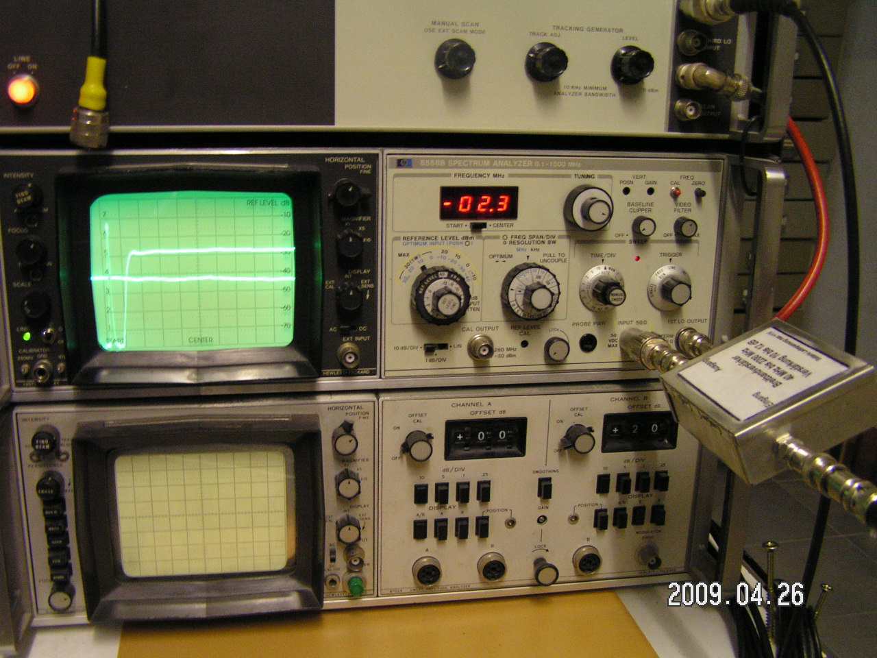

von Hewlett (Gast)
Hat auch bei 9V volle Verstärkung von 12 dB.
obere Kurve ist die Ausgangsleistung des Verstärkers, schön zu sehen,
der beginnende Frequenzgang bei 50 MHz
Untere Kurve das Signal am Eingang (kommt vom Trackinggenerator).
Verstärkung ablesbar in dBm, ein Kästchen entspr. 10 dB.
hat sich als VHF/UHF Verstärker sehr bewährt.
Kann man auch über Frequenzweiche fernspeisen
