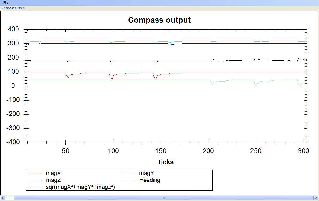

ich habe ein 3-Achs-Compassmodul von Ocean Server. Es mißt jedoch
manchmal Mist:-). In periodischen Abständen gibt es Spitzenartige
Abweichungen um zehn und mehr Grad.
Um die Sache näher zu beleuchten habe ich die Ausgangsdaten
aufgezeichnet und graphisch dargestellt, siehe Anhang.

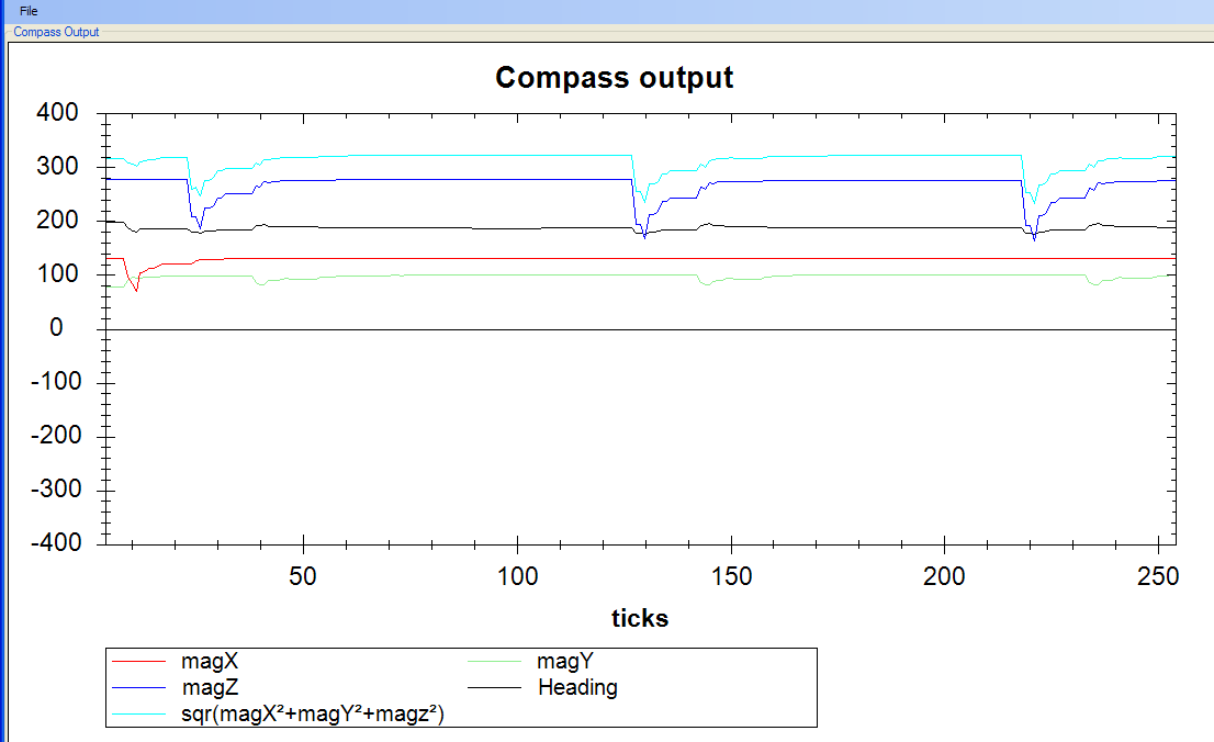

Es ist eine Output rate von sieben Messungen pro Sekunde eingestellt (=
sieben ticks pro Sekunde in der Grafik).
Was mich auch wundert ist, dass sich die Peaks jeweils nur auf eine
Achse (also Sensor) beschränken. Man sieht es in der Grafik schön, immer
nur entweder die rote, die blaue oder die grüne Linie. Heading (schwarz)
und die vektorielle Summe (cyan) sind nur betroffen weil sie daraus
abgeleitet werden.
Eine Magnetfeld- oder Lageänderung wirkt sich hingegen auf mindestens
zwei Komponenten aus.

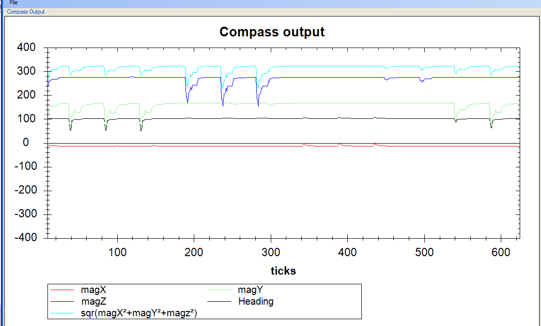

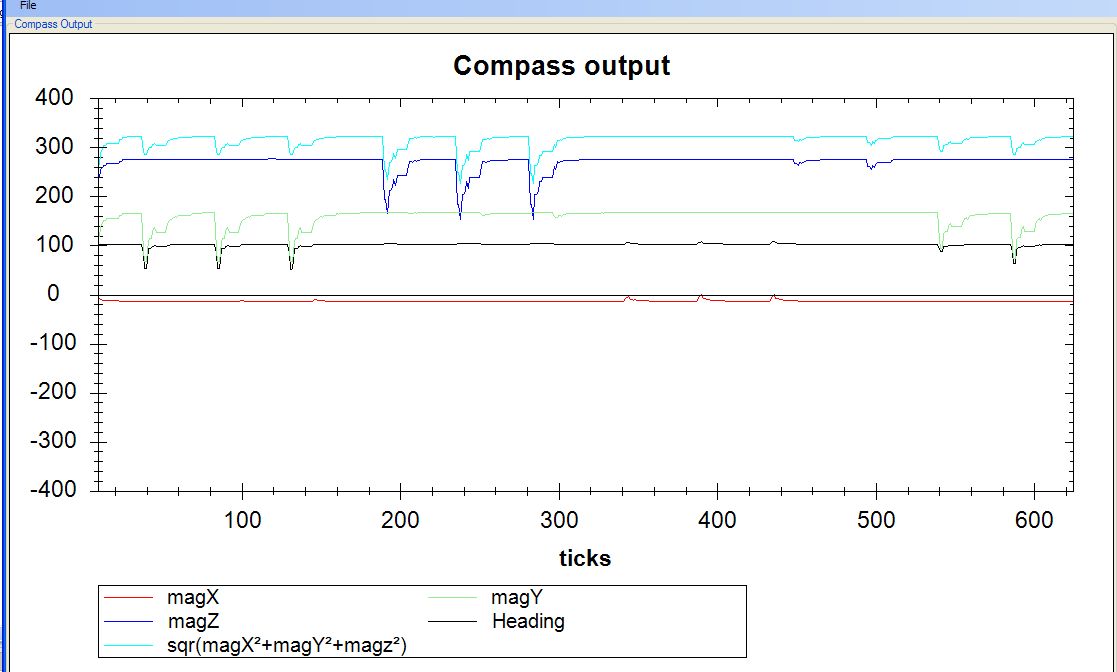

von Ralf (Gast)
> Schalte mal versuchsweise einen 2000µF Elko und einen 100nF
> Keramikkondensator direkt an die Spannungsversorgungsanschlüsse des
> Moduls. Möglicherweise ist das Problem dann behoben.
Leider hatte ich heute abend in meiner bescheidenen Bastelkiste nur 33µF
und 100nF. Die beiden habe ich rangelötet, leider mit praktisch keinem
Erfolg. Siehe Anhang. Auch wenn 33µF weit von den empfohlenen 2000µF
entfernt sind hätte ich mir doch eine gewisse Tendez versprochen.
