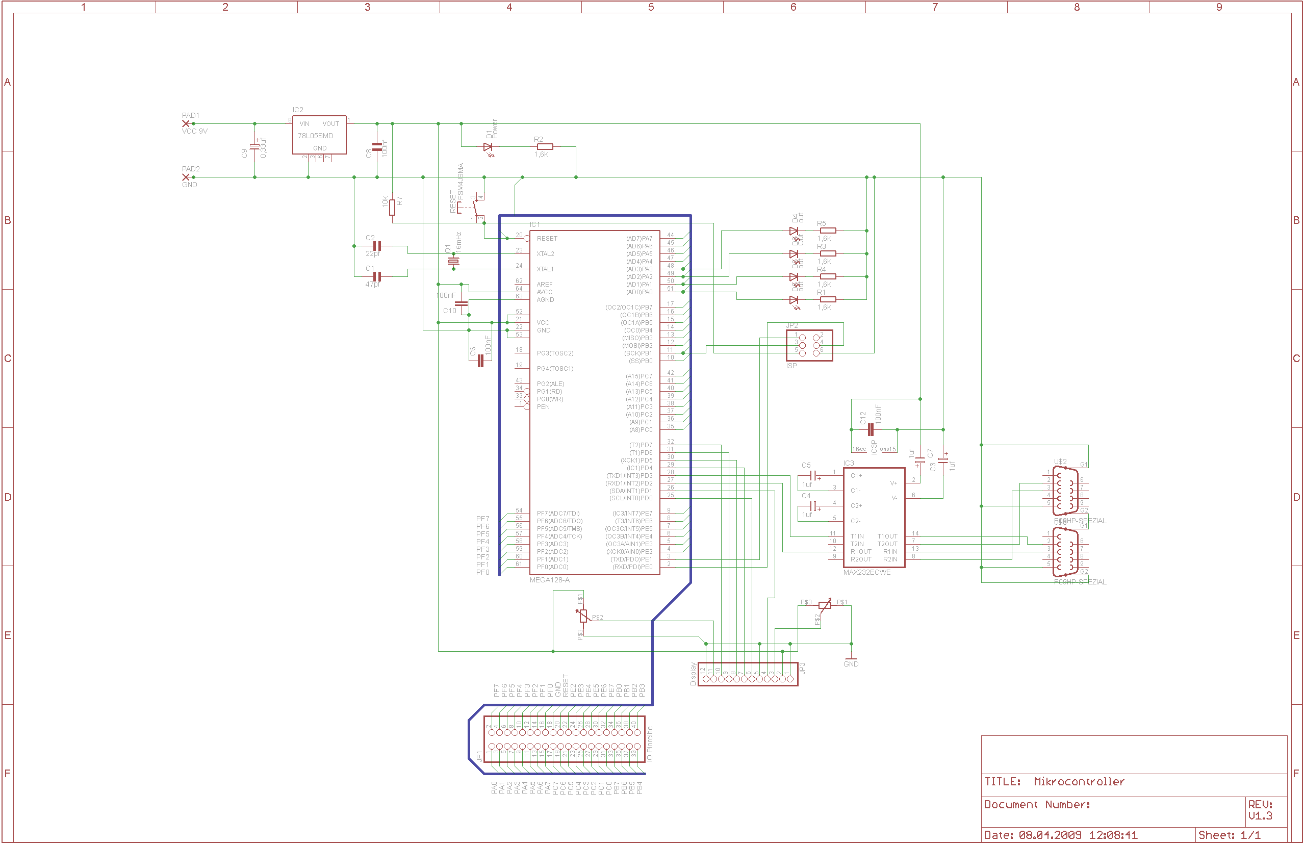

ich habe ein Problem und zwar habe ich mir ein Board ätzen lassen.
(Schaltplan im Anhang) Leider lässt sich der Atmega128 patu nicht
programmieren, ganz kleine Programme können manchmal geflasht werden,
zuverlässig klappt das jedoch nicht und von normalgroßen Programmen mal
ganz zu schweigen.
Ich wollte vorerst nur die LEDs blinken lassen, also weitere Pheripherie
ist gar nicht angeschlossen.
Ist an der schaltung was falsch oder woran könnte das liegen?
von spess53 (Gast)
Hi
Ist der C1 wirklich ein 47p? Scheint mir etwas gross. Bei mir hat es
eigentlich immer mit 2x22p geklappt.
MfG Spess

von Sonke A. (soeni)
Hi, ja ursprünglich war ein 47p drin, habe es mit zwei 22p ausprobiert,
das ergab keine Besserung.
aber mein 78L05 versorgt doch nur die LEDs und den uC. Das Max ist nicht
bestückt und an den steckerleisten hängt auch nix dran.
Es liegen mit dem Multimter gemessen genau 4,95V an.
Ich hab nur nen altes analoges osziloskop, auf dem kann man nicht so
genau ablesen, dürften aber auch 5v sein. und stöhrungen / rauschen und
dergleichen seh ich auch nicht.
Kann man vielleicht beim schaltungsdesign also beim Layout so viel
falsch machen? soll ich das mal posten?

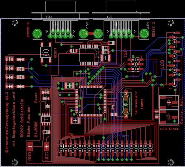

Hier mal das layout

von Olli R. (omr) Benutzerseite
Die Massefuehrung ist abenteuerlich.
Der Quarz ist zudem recht weit weg vom uC, und die Last liegt zwischen
beiden.
Warum liest eigentlich niemand die die AppNotes von Atmel, z.B. AVR042?
Olli
unter dem board ist eine massefläche, die hab ich ausgeblendet, damit
man den rest besser erkennen kann.
welche last meinst du?
Näher geht der quarz nicht ran, sonst kann ich doch meine pins nicht
abgreifen.
LOL.
Die kapazitive Last .
> abgreifen.
Du koenntest den Quarz z.B. auf der Unterseite innerhalb der
Masseflaeche plazieren, so kommst Du beliebig nah dran und kannst
trotzdem auf der Oberseite Deine Leitungen wegfuehren.
Viel kann man auf dem Layout nicht erkennen, aber die
Abblockkondensatoren sind nicht wirklich nahe am Patienten.
Eine XTAL-Leitung geht komplett um den Quarz herum...
Kannst Du mal ein hoeher aufgeloestes PNG inkl. Massseflaeche
einstellen?
Und lies mal die Appnote AVR042 von Atmel.
Olli
Michael Köhler wrote:
> Vielleicht ein Kurzschluss, schonmal alles gecheckt? Grade beim Chip
> schauts doch recht eng aus, nicht dass sich da ne Zinnbrücke versteckt.
Das taeuscht wohl aufgrund der schlechten PNG-Aufloesung, ausserdem
passt das nicht zur Eingangsfehlerbeschreibung.

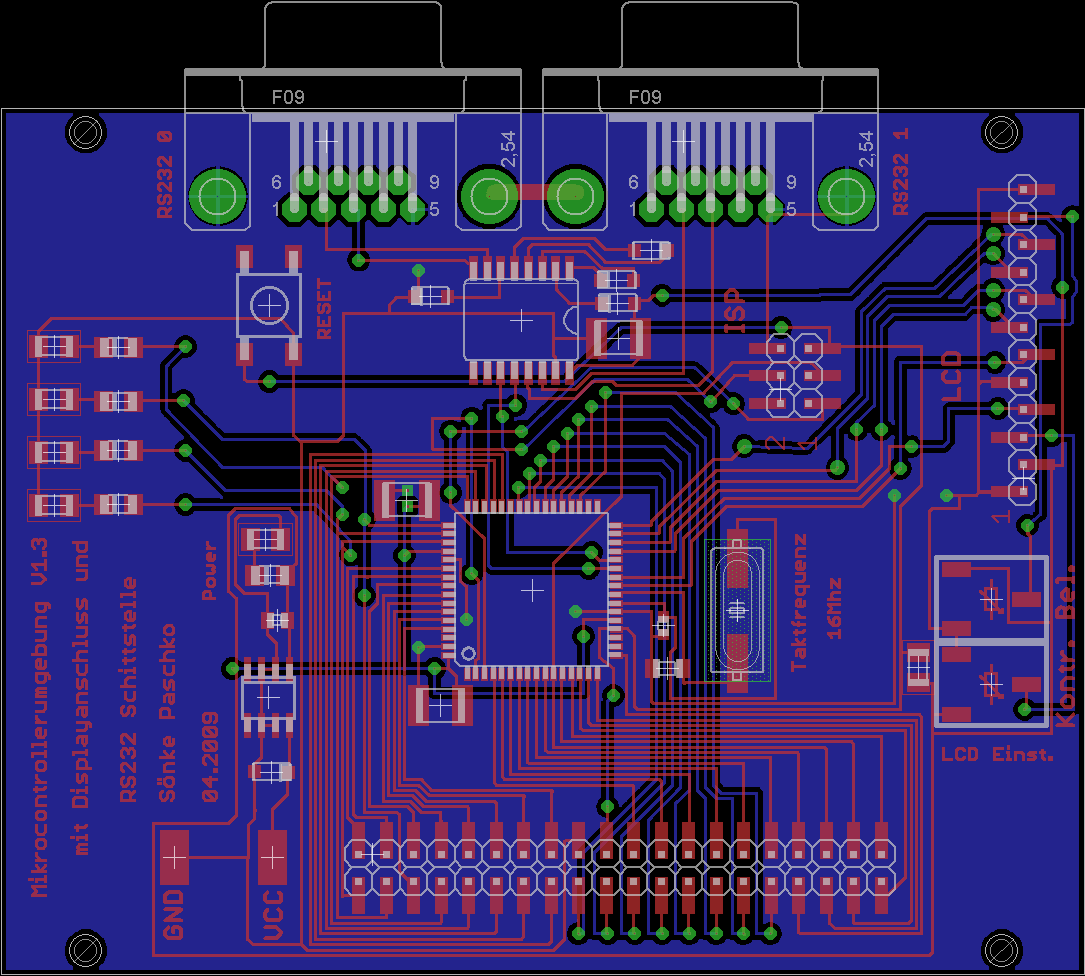

also kurzschlüsse konte ich nicht feststellen. hab alles mal
durchgeklingelt.
Hier das hochauflösende bild. ist das so ok?
> durchgeklingelt.
Ja, man erkennt was. Schwingt denn der Quarz mit 16MHz?
Olli
Ich raffe den Sinn Deiner Groundplane nicht. Du hast ueberall GND in
Schleifen geroutet, warum nutzt Du nicht konsequent DuKos zur
Groundplane?
Alleine schon die Reset-Leitung geht einmal ums Board herum.
Wegschmeissen,
http://www.alternatezone.com/electronics/files/PCBDesignTutorialRevA.pdf
lesen, neu machen. Fehlersuche lohnt da nicht.

von Torsten K. (nobby)
Naja, die Leiterbahnführung ist sehr abenteuerlich, aber wegschmeissen
würde ich das Board ja nun garnicht !! Für erste Gehversuche wird es
schon reichen. Erstmal würde ich, mindestens zu Testzwecken, den
internen RC nehmen, 8 Mhz reichen sicherlich vorerst aus.
Was ist an dem Resetpin für ein Widerstand gegen VCC gelegt ? Laut Atmel
darf es nicht kleiner als 4,7k sein, sonst schaffen es die Programmer
nicht mehr, ich nutze immer 10k.
Was hast Du für eine Stromversorgung dran ?
Der 78l05 ist ausreichend für einen einfachen Grundbetrieb, allerdings
solltest Du direkt am Stabi jeweils 100nF dran machen, das scheint aber
auch so zu sein. Dann würde ich vorher und hinterher nen Elko von 220µF
bis 470µF dran machen.
Eine gemeine Falle könnte ein MAX232 sein, der mit an RX/TX
angeschlossen ist, da hier ja auch die ISP Leitung dran ist. Wenn der
MAX späte drin ist, sollte da in die Leitung zum MAX noch ein 10k
Widerstand rein.
Egal, wie die Platine ist, aber die Software sollte sich auf jeden Fall
einspielen lassen.
Viel Erfolg,
Torsten
