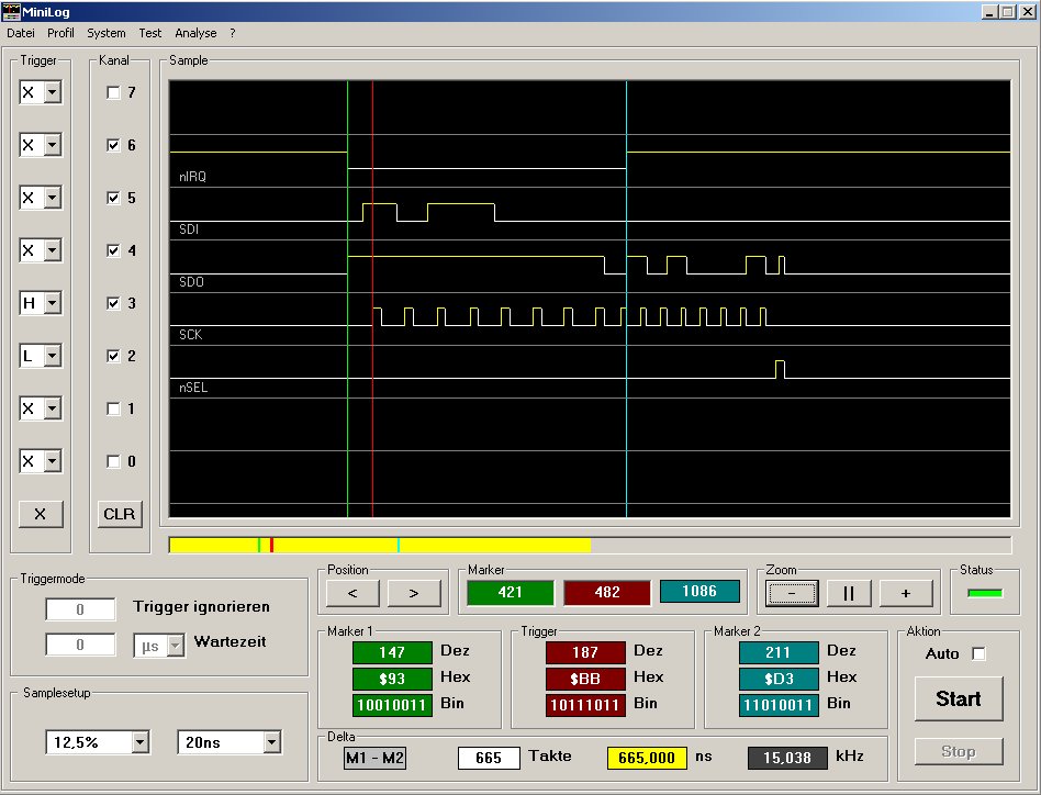

Hallo Zusammen,
ich bin seit lange Zeit mit dem Modul RFM12 beschäftigt, ich kann schon
senden und empfängen ohne Interrupt. d.h ich hole die Daten ohne
Interrupt ab. jetzt möchte ich die Daten holen nur wenn sie wirklich
angekommen sind.
Pin nIRQ von RFM12 ist mit Interrupt (INT0) von Mikrocontroller
angeschloßen.

Mein Problem ist, der sender sendet jede Sekunde ein Packet aber
Interrupt löst nicht aus beim empfänger, es ist auf high. wie soll ich
RFM12 konfigurieren damit Interrupt funktioniert.
ich bitte sie um Ratschläge

#1239837
ich habe die RFM12-Module auch am Laufen, allerdings mir IRQ über den
FFIT-Pin.
Dein Problem wird wahrscheinlich der IRQ selbst sein. Du hast den
IRQ-Event auf "rising edge" gestellt. Jedoch ist der IRQ activ LOW. Dann
musst du im IRQ-Handler selbst aber noch drauf achten, dass du auch
wirklich alle Bytes abholst. Denn der IRQ des Moduls bleibt solange auf
LOW, wie Daten vorhanden sind. Durch deine Flankentriggerung wird bei
dir der IRQ aber nur 1x ausgelöst. Also evtl eine Schleife einbauen.
Lorenz

#1321992
da ich ja immernoch an meinem Logicanalyzer den RFM12-Empfänger als
Signalgeber dran habe, gibt es einen Screenshot.
nIRQ geht bei Fifo voll auf L (zeitgleich mit SDO = H, eigentlich
logisch)
und geht wieder auf H bei der H/L-Flanke des Taktes, der das erste
Datenbit aus dem Fifo holt eigentlich auch logisch).
Vermutung: irgendwas stimmt bei Deinem Empfangskommando nicht, so das
der Fifo einfach nicht ausgelesen wird. Dann dürfte nIRQ bis in alle
Ewigkeit auf L bleiben.

Am Pin NIRQ sehe ich negative Spikes in Vierer-Gruppen, die meinen
gesendeten Bytes entsprechen.
Kompiliere ich das so wie oben funktioniert alles.
Nehme ich die Kommentierung vor der GICR-Zeile weg (enable also den
INT0) funktioniert das Polling zwar immer noch, aber die Spikes an NIRQ
sind nicht mehr da, der Interrupt wird ganz zu Beginn einmal ausgelöst
und dann nie mehr.
Wenn ich die MCUCR-Zeile wegkommentiere und das kompiliere (d.h. ja:
Low-level des INT0-Pins generiert einen Interrupt) kriege ich viele viel
Interrupts und sonst nichts (klar: NIRQ ist und bleibt auf LOW und löst
damit immer wieder Interrupts aus). Auch nicht brauchbar.

ich hab meinen Fehler gefunden (wenn auch noch nicht behoben :) ).
Michael, Dein Tipp ...
... war gut. Es ist aber nicht das Kommando selbst (es funktioniert ja
klaglos, wenn ich das mit Polling einsetze). Das Problem ist, um einen
Interrupt per NIRQ-Spike zu generieren muss das Modul - natürlich -
entsprechend konfiguriert sein. Ein Teil der Konfiguration erfolgt in
der Lese-Routine selbst. Um einen Interrupt zu bekommen, muss ich die
Lese-Routine gestartet haben, das passiert aber nicht, weil eben der
Interrupt nicht auslöst.
Okay. An diesem Code weiter zu machen hat wenig Sinn. Das ist so ein
häßliches Sammelsurium, ich fange eher noch mal von vorne an. :)
