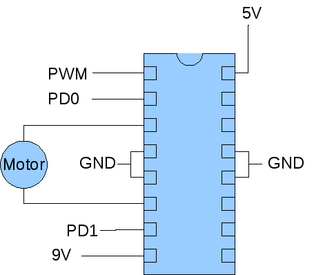

Ich versuche einen Gleichstrommotor (erfolgreich auf Funktion getestet)
an einem L293Dne, gesteuert von einem ATMega8, zu betreiben. Dazu halte
ich mich in etwa an
www.extremeelectronics.co.in/avrtutorials/pdf/avr_tutorial7---motor-cont
rol.pdf
Meine Schalplan ist als Anhang dabei.
Da sich der Motor auf diese Weise einfach nicht bewegen will, frage ich
hier mal, wo denn mein Fehler liegt?
Beispielsweise bei PD0 high und PD1 low müsste der Motor doch laufen,
oder?
An der PWM liegts nicht, die hab ich zum Test auch mal ausgemacht, und
einfach mal 5V angelegt, da ging auch nichts.
Bitte um Hilfe.
gruß
   Hans

Danke für die Antwort Hubert,
Hab das jetzt probiert, es tut sich aber auch so nichts.
Die beiden Ground hatte ich vorher bereits verbunden.
Den L293d hab ich nun mit nem neuen ersetzt, es läuft aber noch immer
nicht.
Hat jemand noch Ideen?
Gast #1241691
So, jetzt funktionierts, der IC hatte tatsächlich keinen Kontakt zum
Breadboard. Sorry, für die sinnlose Frage und trotzdem Danke für die
Antworten.
