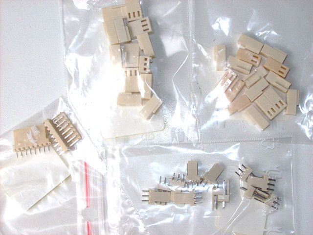

Kann jemand eine Alternative zu den PSS 254/PSK 254-Kontakten von
Reichelt empfehlen (Anforderungen: 2.54er-Raster und Kabel selbst
konfektionierbar, am besten mit der gleichen Crimp-Zange)?
Bei Reichelt's Angebot stört mich, dass der Kunststoff mal mehr, mal
weniger stark angegilbt ist.
Kennt vieleicht jemand den Typ der blauen Kontake in diesem alten Bild?
http://www.mikrocontroller.net/attachment/4735/HC11_2.JPG
Ich tippe auf den Hersteller Berg.
Die sind aber nicht mechanisch kompatibel zu den von Reichelt
verkauften. Was Reichelt da verkauft, scheint eine billigere Alternative
zum Original von Molex zu sein (das ich in braun und echtem Weiß kenne).

von Dietmar (Gast)
> scheint eine billigere Alternative zum Original von Molex zu sein
Danke! Ist anscheinend ein Nachbau der KK-Serie, z.B.
http://www.molex.com/molex/products/datasheet.jsp?part=active/0022272051_PCB_HEADERS.xml&channel=Products&Lang=en-US
von Dietmar (Gast)

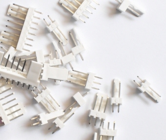

So, die Header von Molex passen wunderbar zu den Reichelt-Steckern und
sind schneeweiss - ganz andere Qualität, als das vergilbte Zeug. Damit
sieht jeder Prototyp gleich erheblich besser aus. Falls sonst noch
jemand so pingelig sein sollte, hier einige Artikelnummern:
2-polig:
Molex Art.Nr. 22-27-2021
3-polig:
Molex Art.Nr. 22-27-2031
5-polig:
Molex Art.Nr. 22-27-2051
10-polig:
Molex Art.Nr. 22-27-2101
(nicht billig, aber Molex bietet Entwicklern Muster an ...)
