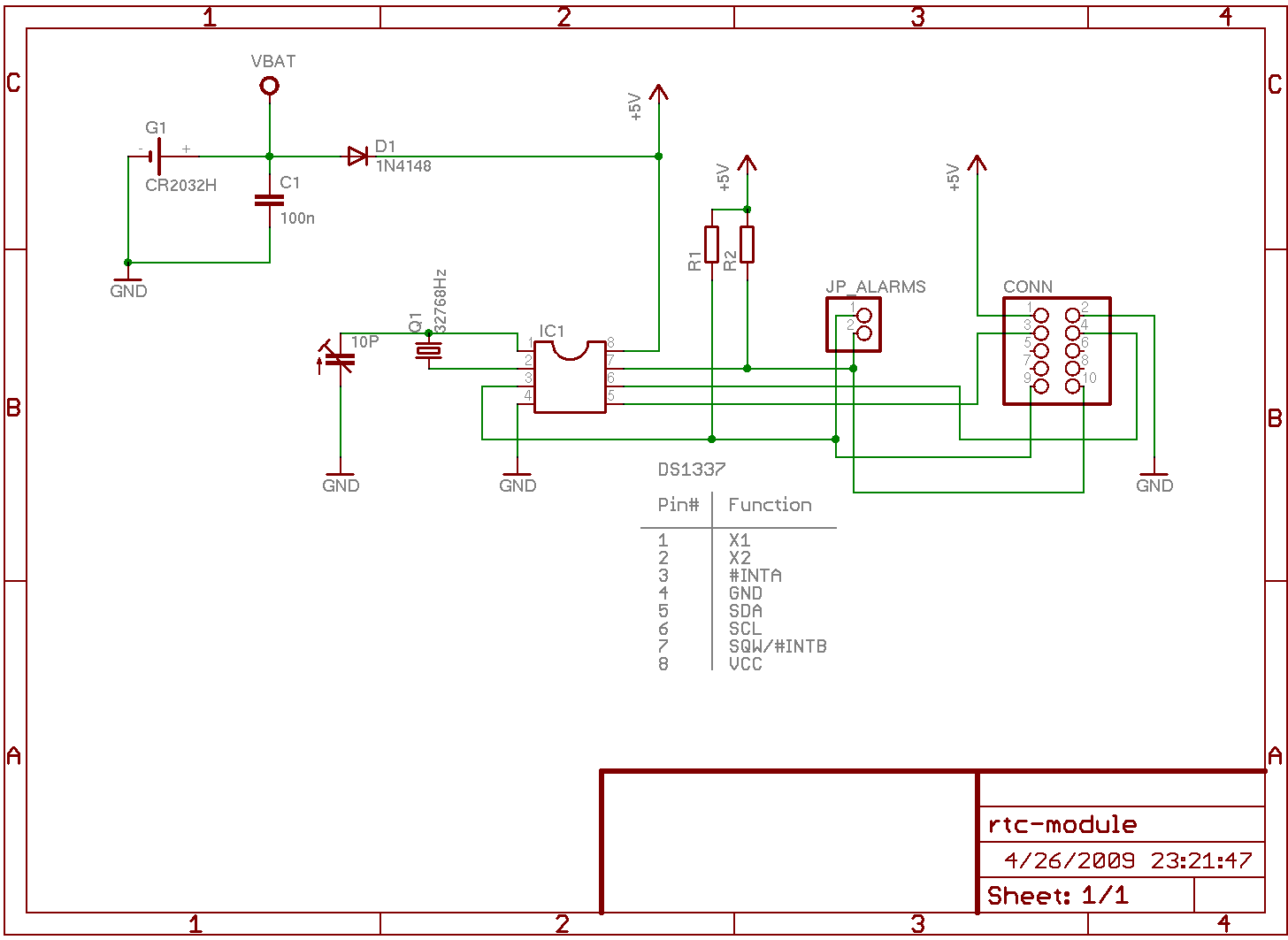

Hallo Forum,
kurze Frage: Ich wuerde gerne den DS1137 bei einer Betriebsspannung von
5V mit einer 3.2V-Lithium-Batterie puffern. Geht das so wie im
Schaltplan angedacht? Braucht man tatsaechlich noch eine zweite Diode
fuer +5V? Und noch eine Frage: Muss ich, falls das Zielsystem stromlos
ist, SDA/SDC noch hochziehen?
Gruss,
Michael
P.S. Bitte nicht gleich kreuzigen wegen der Frage ;)
Hallo Michael,
Musst Du bei stromlosem Zielsystem die I2C Leitungen noch hochziehen?
Nein, nicht notwendig.
Brauchst Du eine Diode in der 5V Leitung? Ja. Bei stromlosem Zielsystem
speist Deine Batterie sonst Deine 5V Schiene. Das kann den
Stromverbrauch der Batterie drastisch erhöhen.
Gruss,
Thorsten
