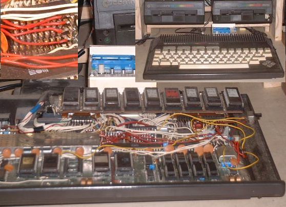

Hi Markus M...
Eigentlich OT, aber wegen der Nostalgie...
Ich habe sogar noch einen Plussi dienstbereit unter dem TV, nutze ihn
aber nur noch zum Brennen von EPROMs oder wenn ich mal was von Diskette
auf d64-File kopieren muss (für E-Mail).
Das Bild zeigt den Bastel-Plussi, an dem ich die 256K RAM und die
EPROM-Erweiterung entwickelt hatte. Rechts oben: dienstbereite Anlage
unter dem TV (leicht verstaubt), links oben: 5 Stück 6529 (Port-IC)
übereinander für RAM-Switch, EPROM-Switch und 3 x 8-Bit-I/O. Hauptbild:
Diverse Nachrüstungen, vorn rechts 256er RAMs, hinten Platine mit
EPROMs, die die gesamte relevante Anwendersoft wie Textverarbeitung,
Tabellenkalkulation, Grafikprogramm für ganze DIN-A4-Seite
(Pagesetter), Kopierprogramme, Disk-Tools, Brenner-Software uvm
enthält. Alles aus einem Menü aufrufbar, das mit F1 aufgerufen wird.
Technischer Stand 1990/1991. Wie gesagt, das ist der Prototyp, die
Serienumbauten sahen dann schon besser aus, da kamen dann 32-Pin-EPROMs
in die Original-ROM-Steckplätze (28-Pin), wodurch sich die EPROM-Platine
erübrigte und auch nicht mehr so viele Strippen nötig waren.
Achja, oben zwischen den einkopierten Bildern ist der EPROMMER zu
sehen.
Eine Datasette habe ich zwar noch im Keller, aber nicht mehr in
Benutzung. Ginge auch garnicht, da mein OS keine Datasettenroutinen
mehr hat, an deren Stelle stehen einige andere nützliche
OS-Erweiterungen.
