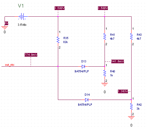

Hallo Zusammen,
ich heb kurze Frage:
warum liegt an "out_ntc" die kleine Spannung (von beiden
Spannungsteilern)an?
ich habe erwartet, dass der Strom, der durch R35 fliesst , wird durch
D13 und D14 fliessen und nicht nur durch D13.
siehe Anhang
Danke
Danke für die Antwort,
aber wie kommt die 774,9 mV zum Stand? ist das die 641,6mV +
spannungsabfall an D14 ?
die 3,5V ist doch grösser als 1,363V --> wird Strom auch durch die D13?
oder siehe ich das Falsch
Danke nochmal
Ohne die Schaltung näher betrachtet zu haben, ist generell zu bedenken,
das bei einer Diode auch in Sperrichtung ein Strom fließt, der je nach
Typ unterschiedlich ist.
Ist damit die Frage geklärt?
Gruß Werner
Warum sollte durch D14 Strom fliessen?
@ Werner
danke für die Klärung,
warum soll aber Strom in Sperrrichtung fliessen ? wird der Sperrschicht
grösser und damit kein Durchlass von Elektronen.
 @Bensch
ich glaube solle auch durch D14 einen Strom fliessen, weil es ein
Potentialunterschied (an anode und Kathod) gibt, und V(Anod)> V(Kathod)
so siehe ich das zumindest , können Sie aber gerne meine Vorstellung
korregieren
