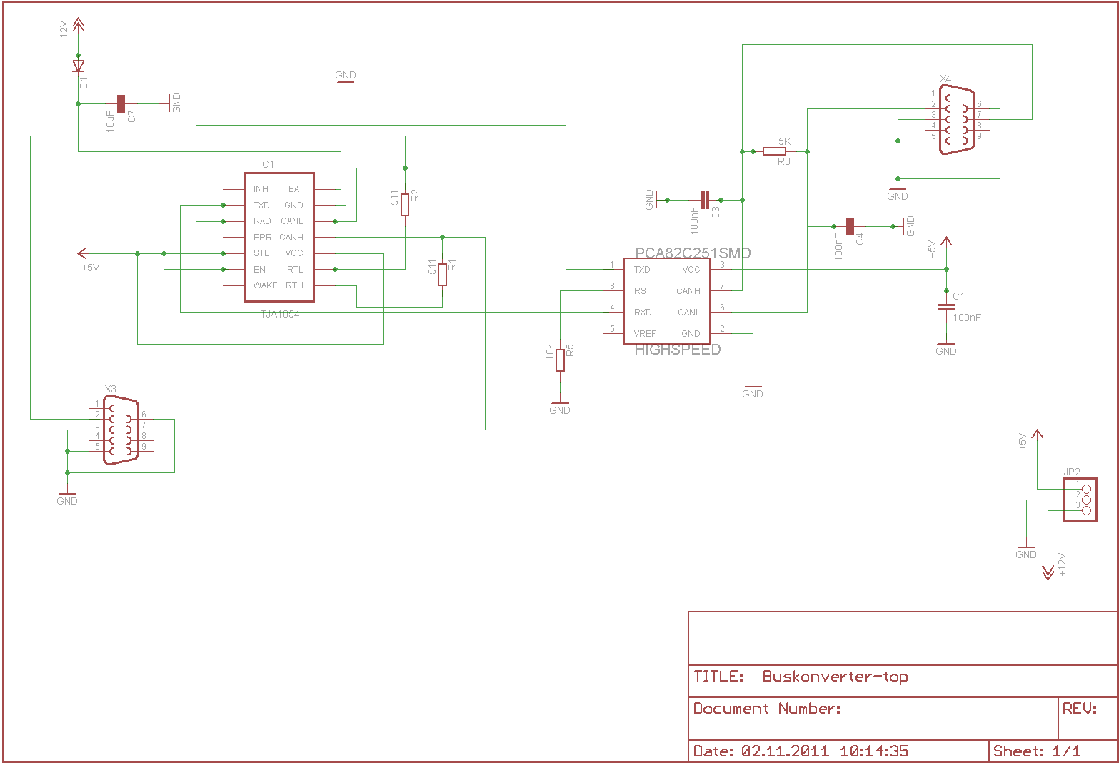

Servus,
habe eine CAN Schaltung, die den PCA82C251 oder(!) den TJA1054
unterstützt, siehe Anhang, VCC=5V. Die PCA Variante funktioniert
problemlos, die andere leider nicht. Auch dann nicht, wenn an dem Bus
ausschließlich TJA1054 Teilnehmer hängen.
Ist die Beschaltung fehlerhaft? Die /ERR Leitung ist immer auf 0V,
meldet also "Fehler", obwohl CANH und CANL weder gegeneinander noch
gegen Masse oder VCC einen Kurzen haben oder offen sind, es liegt also
kein Busfehler vor. Das habe ich auch sichergestellt, indem an einen mit
"Fehler" gemeldeten Bus problemlos mit dem PCA kommuniziert werden kann.
Besten Dank für jede Hilfe,
Peter

Ich auche! Wie mann die tja1054 wecken kann?
Ich will ein can bus konverter entwicklen! mit pca82c251 als can
highspeed Tranceiver und Tja1054 als Low speed tranceiver.ist meine
schaltung falsch?
Danke für jeder hilfe

Der PCA ist mit Pin 8 gegen GND (so wie in Deinem Schaltplan) im
High-Speed-Mode, während der TJA1054 sowieso nur Low-Speed unterstützt.
Die elektrischen Pegel sind daher gemeinsam auf einem Bus nicht
kompatibel. Kann sein, dass selbst die Terminierungen des Busses (sind
die überhaupt da?) verschieden sind.
RTL und RTH haben wir hier auf 560R.
Der TJA1054 ist schon länger vom TJA1055 abgelöst worden.
