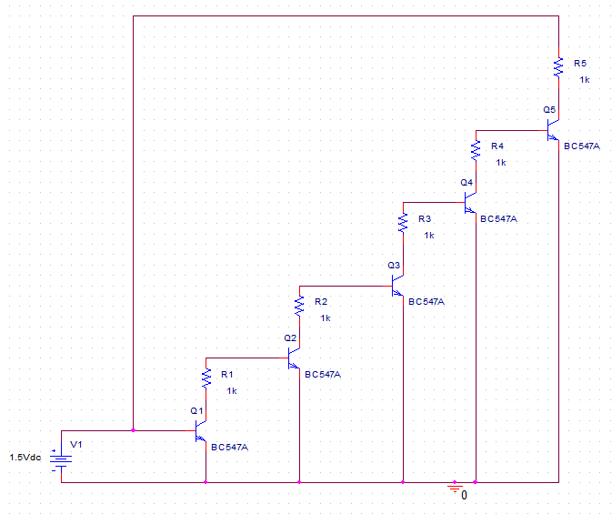

Hi, mir hat dazu schon jemand in einem anderen Thread geholfen und zwar hat der Yagan folgendes geschrieben: >Mit einem Ringoszillator kann man leicht Transistoren auf ihr >Schaltverhalten testen: man schaltet 3 (oder besser 5 Stufen) >hintereinander (Inverter), jeweils den Kollektor einer Stufe direkt mit >der Basis der folgenden Stufe verbunden. Den Kollektor der letzten Stufe >verbindet man mit der Basis der ersten Stufe. >Die Kollektorwiderstände der einzelnen Stufen macht man gleich (etwa >220Ohm bis 1kOhm, je nach gewünschtem Kollektorstrom und >Betriebsspannung). Als Versorgungsspannung reichen schon 1,5V. >Man kann nun mit dem Oszilloskop die Periodendauer des entstehenden >Rechtecksignals bestimmen, durch 10 teilen (bei 5 Stufen) und erhält die >mittlere Schaltzeit einer Transistorstufe. Dazu hab ich allerdings noch ein paar Fragen. Der Emitter wird auf Ground gelegt oder? Reicht als Betriebsspannung eine einfache Gleichspannung an der Basis der ersten Stufe? Weil würde es dann überhaupt anfangen zu schwingen? Das Rechtecksignal das enstehen soll, graif ich das an dem Kollektor der letzten Stufe ab? Gruß Sebastian

Ich hab jetzt einfachmal so wie ich es verstanden hab, eine Schaltung aufgebaut, leider kann ich mir nicht vorstellen wie da etwas schwingen soll? Wenn ich die Spannungquelle durch eine Pulsquelle ersetze, dann vll, aber so?

Das ist ja auch Quatsch was du da gezeichnet hast. Such erstmal nach RTL Inverter bei google.

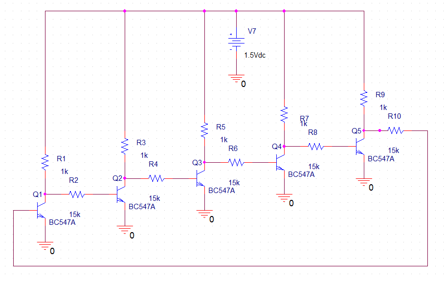

Wie mich doch so eine herablassende Arroganz ankotzt... 1. Vielleicht hättest du etwas mehr versuchen sollen mein Problem zu verstehen. 2. Nehm ich leute die sich nur als Gast Einträge machen, eh nicht ernst. Ich bin weder zu blöd, noch ist mir die Elektronik zu schwer und außerdem weit mehr als ein Hobby. Mir ist klar was ein Rigozsillator und ein RTL Inverter ist und wie sie funktinieren, nur krieg ich sie nicht zusammen zu einem vernünftigen Ergebnis! Ich hab zum Beispiel eine Quelle gefunen, in denen die Messungen in Varianten mit Oscar und Pulsquelle oder nur Oscar durchgeführt werden. Allerdings weiß ich nicht was davon in einem Simualtionsprogramm funktioniert und was nicht. Hier nochmal meine Schaltung, messen kann ich dort allerdings nirgens was vernünftiges.
Wenn Du das Beispiel von A. K. (prx) nimmst, und immer schön OUT mit dem IN des nächsten verbindest, und beim letzten OUT gehste wieder zurück auf den ersten IN, dann haste Deinen Ring. Das was Du da gemalt hast, ist Quatsch.
auf welche Schaltung beziehst du dich jetzt?
jedenfals ist die untere Schaltung, so wie ich es versteh eine Ringoszillator mit RTL Invertern und zwar fünfstufig.
ja - deine letzte Schaltung sieht jetzt weit besser aus. Sollte so gehen.
Gehts aber nich, und das hab ich mir schon vorher gedacht, deshalb ist diese abstruse Schaltung oben entstanden. Alles was ich mit Multisim oder PSpice am Ausgang der letzten Stufe messe, ist ein 1.5V Pegel, wie sollte es auch anders sein, denn der Ausgang ist ja mit der 1.5 Spannungsquelle über einen 1kOhm Widerstand verbunden.

jetzt mal langsam: wenn Du deine Schaltung wie in deinem Bild am 11.05.2009 14:26 aufgebaut hast, sollten keine 1,5V am Ausgang erscheinen, sondern eher sowas wie 0.7V (und zwar relativ unabhängig von der V7, und an jedem Kollektor). Möglicherweise haste da noch irgendeine Unterbrechung drin zw. den Teilen in deiner Simu. Auch kommt es wirklich auf eine ungerade Anzahl Transis an.

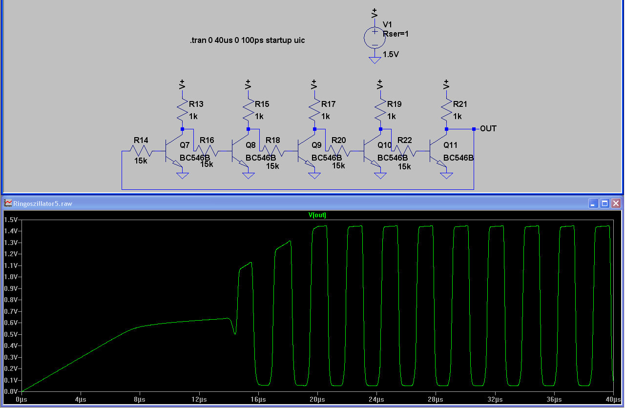

Also ich hab das jetzt mal mit deinen Werten simuliert. Es funktioniert. Wenn du Oszillatoren simulierst, dann hilft es, wenn du die Quellen bei der Simulation bei 0V starten lässt und die Berechnung des Arbeitspunkts am Anfang überspringen lässt. Bei LTspice sind das die Parameter "Start external DC voltages at 0V" und "Skip initial operating point solution". Sonst kann es sein, das keine Schwingung einsetzt.

Ok, ich habs jetzt einfach auch mit LTSpice gemacht und da ist es ganz einfach... :) Jedenfalls hab ich eine mittlere Schaltzeit von 5MHz errechnet stimmt das und sind die simulierten Daten realistisch? Gruß Sebastian

also ... (Gast) kommt in seiner Simu so auf 500kHz. Kommt wohl darauf an, wie hoch toff der T's angenommen werden, die schonmal bis an 1µs ranreichen könnte, wenn der T vorher gesättigt war. Wenn er nicht gesättigt war, dürften die Schaltzeiten weit besser sein - also 5MHz sind sicherlich nicht verkehrt für diesen Falle.

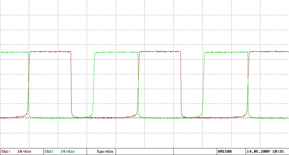

Sebastian Baier schrieb: > Aber warum schwingt die Schaltung nicht im Realen an, ich hab Sie > gestern auf einer Lochrasterplatine zusammen gelötet, aber ich hab nur > einen durchgehenden High-Pegel am Ausgang. Fehler beim Aufbau gemacht? So sieht das bei mir aus: Die Signale an 2 aufeinanderfolgenden Transistoren. 5x BC547C, 10k, 1k Je nach Betriebsspannung (1,2-10V) liegt die Frequenz zwischen 130kHz und 30kHz.

Sebastian Baier schrieb: > Ist das auch mit LTSpice simuliert Nein, das ist auf einem Steckbrett aufgebaut. > und wie sieht deine Schaltung aus? So wie weiter oben bei dem Schaltplan aus LTSpice, nur eben mit 10k anstelle von 15k.
