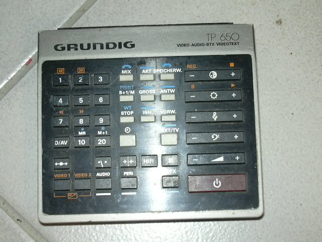

Ich plane derzeit eine Infrarotmultimediasteuerung
http://electronicfox.el.funpic.de/IR-Controller_Multimedia.html , die
mit RC5-Code funktioniert, nur beim Aufräumen fand ich jede Menge alte
Fernbedienungen von Grundig, die keine RC5-, RESC80-, NEC- oder
Sony-Codierung haben und suche dafür eine Assemblerapplikation für AVRs.
Ich fand leider keine Beispiele für diese Codierung. Datenblatt des
Sende-ICs und Schaltbild der besagten FB findet man im Anhang. Ich hoffe
da kann mir einer helfen.
Danke!

Beschreibung ist doch ok. Sollte doch nur ein schönes
Programmierwochenende sein, bis die Empfangsroutine läuft?
Welchen Empfänger willst Du nehmen? Trägerfrequenz ist ja rund 25kHz
laut Datenblatt.
Gruß aus Berlin
Michael
Gast #1245783
Hallo!
Als Empfänger wollte ich den TFMS5300 nehmen, ist der selbe der in den
Grundig-TVs verwendet wurde und auch heute noch verwendet wird.
Die FB ist eine schöne TP650 mit zusätzlicher AUDIO-Taste, die ich
nutzen möchte. Nur der Motorola-Code wurde fast nur von Grundig, Seleco
und OEM-TVs verwendet und die µC waren alle maskenprogrammiert.
Mir fehlt nur der Ansatz wie man die Signale auswertet, den Rest kann
ich dann ja dazu basteln. Habs beim ATMEL-RC5-Beispiel auch so gemacht
