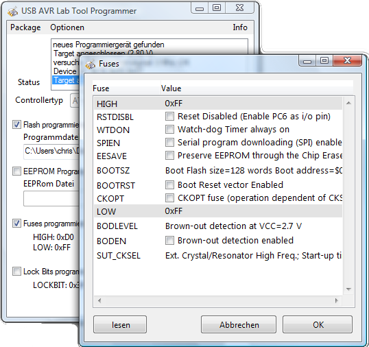

Es gibt mal wieder ein paar aufregende Neuigkeiten ;)
Und zwar ist der erste Schuss des USB AVR Lab Programmers fertig.
Das ist eine Programmiersoftware die ich hauptsächlich für Einsteiger
entwickelt hab, um es ihnen so einfach wie möglich zu machen die AVR´s
zu brennen.
Die ISP Geschwindigleit wird dabei automatisch erkannt wenn man ein
Target anschließt ebenso wie der Controller autoatisch selektiert wird
(über die Device ID).
Man kann die Fuses schön übersichtlich in einem Dialog einstellen
ähnlich zum AVR Studio. Auch als Fuse Calculator kann man die Software
super benutzen.
Es ist geplant sg. Pachages damit speichern zu können da wird dann alles
(Hex File,EEPROM File, Fuses, LockBits) in eine Datei gespeichert die
man einfach mitgeben kann und alles wird richtig eingestellt. Spart
Dokumentationsarbeit bei den Fuses u.s.w. das wird aber erst in den
kommenden Wochen implementiert.

Gast #1245891
Hi
Dann würde ich mich an dem ELV-Format (AVR-Studio) orientieren, damit du
wenigstens kompatibel bleibst. Da sind übrigens auch die Signsture-Bytes
mit gespeichert. Die Files sind mit einem Hex-Editor relativ leicht zu
knacken.
MfG Spess
Gast #1245912
Hi
>Du meinst sicher das elf format, es wäre eine Möglichkeit das lesen zu
>können ja.
Natürlich 'ELF'. Vor allem sind die Dateien recht kompakt, da Flash- und
EEPROM-Inhalt binär gespeichert werden.
MfG Spess
