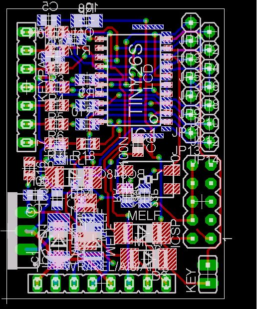

Hi! Hoffe bin hier im richtigen Forum - da ich eigentlich auf der Suche
nach einer günstigen Platine für Allzweckanwendungen bin (LCD, Tastatur,
1x Interrupt, 1x ADC und einen Transistorausgang)
Da ich bis jetzt noch nichts gefunden habe - Habe ich mir für ein
kleines Projekt, welches ich ca. 15 mal brauche eine "minimalst" Platine
erstellt. Ausgelegt für den Attiny26S, Anschluss von 4*3 Matrix Tastatur
und LCD-Display über Stiftleisten. Zusätzlich für "Low-Cost" Anwendung
ist die Montage eines LCD's von Pollin (Best.Nr. 120 386, 2,95€ + 0,45€
für Flexprint-Buchse) vorgesehen. Dazu kommen noch 4 I/O Pins von denen
2 als ADC, einer als Interrupt und einer als Ausgang benutzt werden
kann. Externer Oszillator ist auf Platine vorgesehen.
(1x Transistor auf Platine, mit Schutzbeschaltung zur direkten
Ansteuerung eines Relais). Festspannungsregler wäre auch mit drauf. Wie
gesagt - "minimalst, universellst, Ultra-low-cost" Platine im 30x40 mm
Format.
Stückpreis pro Platine: 1,19€ wenn ich 250 Stück bestelle - Selber
brauch ich aber nicht soviele und weniger Bestellen macht aufgrund der
Preisstaffelung auch keinen Sinn.
Wobei mir einige zusätzliche Projekte einfallen würden die ich spontan
damit umsetzen könnte (wie z.b. Zeitsteuerung meines Belichtungsgerätes,
Aquarium-Termostat mit Temperaturaufzeichnung usw.)
Jetzt habe ich zwei Fragen bevor ich da 250 Stück bestelle - gibt es
vieleicht schon so eine Platine die ich etwa 20x günstig beziehen
könnte? Also mit minimalsten Abmessungen und kleinem Preis?
Zweite frage: Wenn ich die Platinen anbieten würde - zum
Einkaufspreis+Briefmarke (möchte keinen Gewinn damit machen) gäbe es
Interresenten?

Poste doch mal das Layout als png, dann kann man sehen wie universell
die Platine ist und ob man mit ein paar kleinen Änderungen den Kreis der
Interesennten nicht erhöhen könnte.
RS232 wird zB oft gebraucht, kann man mit 2 Transistoren nachbilden.
ATTINY26: Not recommended for new designs: replaced by ATtiny261
PS: Gibt es für die Flexprint-Buchse eine Eagle Bibliothek, oder eine
Zeichnung?

Gast #1248538
Befestigungsbohrungen vergessen? Viele Vias für so eine Platine, an
komischen Stellen (direkt an/zwischen zwei Pads, dürfte eingentlich
keinen DRC bestanden haben - und Lötprobleme machen; sogar Vias unter
dem Quarz). Der Elko berührt den heissen(?) Spannungsregler und ist so
nahe an einer Pinleiste, dass man Probleme mit Steckern bekommen dürfte.
Keine erkennbare Masseführung/Fläche. Eine Leiterbahn in ca 0,5mm
Abstand vom Platinenrand. Kondensatoren teilweise mit Vias auf die
anderer Seite gelegt, z.B. am Quarz, was - glaube ich - nicht so gut
sein soll.
Gast #1248704
Befestigungsbohrungen werden nicht vorgesehen; wird in meinen Projekten
auf eine Trägerplatine draufgesteckt - weil ich meistens zusätzliche
Bauteile wie Relais, Printtrafo oder 24V-Festspannungsregler irgendwo
brauche...
Der Spannungsregler wird nur durch das LCD und den µ-Controller belastet
- etwa 0,003A vom Display und 0,015A vom µ-Controller. 1 A Bauform - was
soll da heiß werden? ;) das mit der Leiterbahn in ca 0,5 mm Abstand zum
Rand: hatte anfänglich vergessen den ICSP-Stecker einzubauen; habe nur
"kurzerhand" sämtliche Bauteile die vorher noch anderst angeordnet waren
verschoben- werde die Belastungs - Kondensatoren noch auf die Seite des
Quarzes legen. Wegen des verschiebens sind auch noch die Vias unterm
Quarz. Welcher Kondensator ist zu nah an einer Pinleiste? ->
50pol. Stiftleiste, gewinkelt
- wobei es auch passende Steckverbinder gibt, welche nicht dicker sind
als die Stiftleisten selbst.
- Massefläche hab ich (noch) nicht drin, der Übersichtlichkeit zuliebe.
Vieleicht komm ich ja heute im Verlauf des Tages noch dazu die Platine
fertig zu Routen.
Gast #1248818
Die meisten Backlights haben 50-200mA. Und Du weisst nicht, was andere
anschliessen würden.
> 1 A Bauform - was soll da heiß werden?
Auch wenn er nicht direkt heiss wird, sondern nur warm: direkter Kontakt
muss doch nicht sein. 10 Grad mehr halbieren die Lebensdauer von Elkos.
In Deinen Projekten - aber wenn Du die Platine verkaufen willst?
