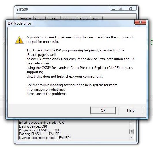

Hallo Leute,
ich habe folgendes Problem mit meinem STK500: seit einiger Zeit lässt
sich kein AVR mehr erfolgreich flashen bzw. der Flash kann nicht
erfolgreich gelesen und verifiziert werden!
Anfangs ging das Programmieren der AVR´s RuckZuck, auf nichtmal eine
Sekunde, dann nach einiger Zeit dauerte es schon bisschen länger, 3-4
Sekunden, und mittlerweile dauerts ewig bzw. kommt nicht zum Ende weil
vorher eine Fehlermeldung ausgegeben wird.
Habe schon alles Mögliche versucht, neue AVR´s eingesetzt, die Kabel
ausgetauscht usw., hilft alles nichts.
Habe nen Screenshot der Fehlermeldung mal im Dateianhang angehängt!
Vielen Dank für eure Hilfe!

Danke für die schnelle Antwort!
Das mit der Frequenz habe ich schon versucht.. hat auch nichts gebracht.
Ausserdem kann es daran höchstwarscheinlich nicht liegen, weil ich
seitdem alles einwandfrei funktioniert hat nichts daran verstellt habe.
Ja die AVR´s programmiere ich im STK.
Ok, dann könntest du mal probieren die Firmware für dein STK neu
aufzuspielen.
Wenn das nicht hilft, würd ich das Teil zurück bringen, weil so ein
schleichender Fehler auf einen Hardwaredefekt hindeuten kann.
Deine Kabel und Jumper hast du ja sicher alles nochmal kontrolliert?
Hast du auch nur einen AVR insgesamt auf deinem STK stecken? Wenn
mehrere gleichzeitig in verschiedenen Sockeln sind, dann geht es auch
nicht, auch wenn ein anderer ISP Anschluss verwendet werden müsste.
Hi
Aus meiner Erfahrung heraus wird das STK nicht einfach langsamer oder
programmiert nicht mehr richtig.
Hast du schon mal deine Stromversorgung überprüft? Netzteil, VTarget vom
STK.
MfG Spess
OP
Das mit der Firmware werd ich mal versuchen. AVR Studio werde ich auch
mal vorsichtshalber neu installieren.
Kabel und Jumper sind alle in Ordnung, ja, und ich habe auch immer nur
einen AVR in den Sockeln stecken.
Die Stromversorgung des Boards hab ich auch schon überprüft, hier liegt
der Fehler auch nicht.
Ich habe auch die Befürchtung dass es sich um einen schleichenden
Hardwaredefekt handelt, so wie Felix bereits sagte.
Ich weiss echt nicht mehr weiter............
Aus meiner Erfahrun schon. Ich hatte auch einen "schleichenden" Fehler,
bis es irgendwann gar nicht mehr ging oder nur noch sporadisch ohne
erkennbares System. Ich habe es dann nach langem probieren als defekt
einfestuft und als Ursache habe ich die Spannungswandler im Verdacht,
hatte aber noch keine Lust die mal auszutauschen. Ich hab mir dann ein
AVR Dragon geholt.
