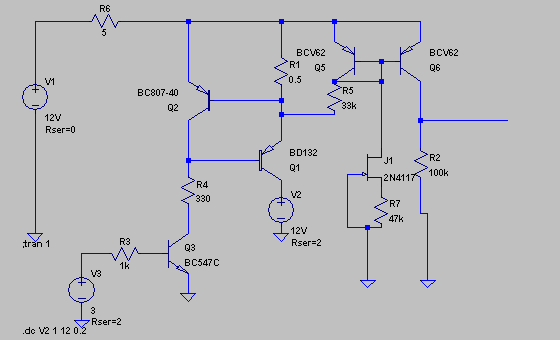

für eine Akkuladeschaltung würde ich gerne eine Strombegrenzung mit
gleichzeitiger Strommessung realisieren. Über den Strom habe vor die
Ladung, die in den Akku hineinfließt zu messen.
Leider sollte die Strommessung auf der high side sein, da die Akkus in
dem Gerät eingebaut sind und ich ungern zuviel Leistung während des
Betriebes verfeuern will.
Als Strombegrenzung habe ich mir eine 2 PNPTransitoren Lösung
ausgesucht. Zur Strommessung habe ich mir gedacht, den Strom durch den
Shunt auf einen 2ten Kreis zu spiegeln, der dann wiederum über einen
Widerstand eine Spannung ausgibt. In der Simulation funktioniert auch
alles ganz gut.
Die Spannungsquelle V2 soll den Akku(4*NIMH) simulieren, R1 ist der
shunt, über V3 wird die Ladung an/abgeschaltet, Q5 und Q6 bilden den
Stromspiegel und die Ausgangsspannung liegt über R2 an. Das große
Problem das ich habe, ist, dass die Spannungsausgabe leider nicht
unabhängig von der Betriebsspannung ist. Das heißt, wenn ich die
Schaltung mit einem schwächeren Netzteil versorge, ist das Verhältnis
Ausgangsspannung/Ladestrom nicht mehr das was es vorher mal war, sodass
ich den Strom nicht mehr berechnen kann.
So entspricht der Ladestrom von 1A bei einem R6 von 5Ohm einer
Ausgangsspannung von 1.4V.
Bei einem R6 von 1Ohm entspricht 1A 1.56V
Hat jemand eine Idee, wie ich das Verhältnis von der Betriebsspannung
etwas mehr entkoppeln kann?
