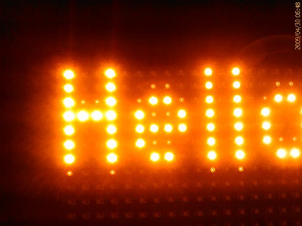

Hallo erstmal,
ich habe vor mir eine LED-Anzeige 16x48, 1/8 multiplex. Zur Anseuerung
benutze ich ein ARM LPC2378. Am Port 2 sind 3 Pins zu einem 3 zu 8
Dekoder (74HCT138 mit 5V versorgt) rausgeführt. Nun mein Problem ist
dass die Schrifft auf der Anzeige schwach dupliziert wird (sehe Anhang).
Hat jemand schon mal so ein Problem gehabt? wie kriege das weg.
wäre dankbar für jede Hilfe.
Anbei ist die Interrupt Service Routine für
den Zeilenwechsel.

- Zeilentreiber beschreiben
- ein paar µS warten
- Spalten beschreiben
- ein paar ms warten
- Spalten mit 0en beschreiben, insb dieser Schritt ist wichtig!
- Zeilentreiber mit nächster Spalte beschreiben
Roland
Es gibt 2 Standardfehler beim Multiplexen:
1. Reihenfolgefehler
Die richtige Reihenfolge muß sein:
- Zeilentreiber aus
- neues Spaltenmuster setzen
- nächsten Zeilentreiber ein
oder:
- alle Spalten aus
- Zeilentreiber wechseln
2. Trägheit
Bei hoher Multiplexfrequenz ist entscheidend, ob die Treibertransistoren
in Emitter- oder Kollektorschaltung arbeiten.
Die Emitterschaltung schaltet sehr gemächlich (Miller-Kapaziät), da muß
man dann noch zusätzliche Delays in die Dunkelphase einfügen.
Peter
