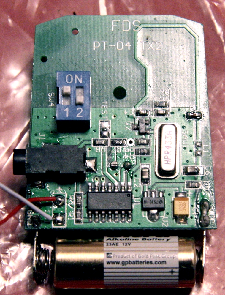

Hallo, ich habe mir einen Funkfernauslöser gekauft der von einer
digitalen Spiegelreflexkamera ein Trigger-Signal erhält und dieses an
einen Empfänger sendet welcher wiederum einen Blitz auslöst. Nun das
ganze funktioniert sehr schlecht, ab 3-4 Metern kommt es bei schlechten
Verhältnissen z.B. unterschiedliche Höhe zwischen Sender und Empfänger,
zu Aussetzern. Also die Kontroll LED am Empfänger blinkt leuchtet nicht
auf.
Ich weiß nicht welche Sendeleistung diese Teile haben, Sie werden von
einer 23A Batterie versorgt (12V ca. 40 mA Kapazität), darin endecke ich
Hauptteile einen kleinen IC, 2 Transistoren und einen 433 MHz Quarz,
außerdem ist eine Leiterbahn als Antenne ausgeführt die einen LC Filter
vorgeschalten hat.
Bei aller Liebe zu Störungsfreiheit, aber dieses Ding, scheint einen
Sendeleistung von 0,x mW zu haben. Wie könnte man hier an der
Sendeleistung etwas drehen, jeder normale Garagentoröffner funktioniert
weiter als 4 Meter und das auch zuverlässig und nicht erst bei xten
Tastendruck.

Du vergisst, dass eine Funkstrecke immer aus zwei Teilen besteht.
Wenn dein Empfänger nur die Qualität eines Detektorempfängers aus
dem Jahre 1929 aufweist, kann selbst ein ordentlicher Sender da
nicht viel ausrichten.
Bevor du also irgendwas dran herum schraubst, solltest du das Problem
zumindest erst einmal einkreisen.  Vielleicht kennst du ja jemanden,
der einen Funkscanner besitzt und kannst mal versuchen, ob du den
Sender damit auch auf größere Entfernung noch empfangen kannst, oder
du kennst einen Funkamateur -- diese Frequenzen liegen im 70-cm-
Amateurfunkband.

kann jemand etwas zur Funktionsweise dieses Senders etwas sagen? Wird
der Quarzoszi nur zur Modulation genommen und einfach ein serielles
Signal auf die Antenne gegeben. Also wie bei einer IR Modulation, da das
ganze doch recht einfach und kostengünstig aufgebaut ist.
Wenn das echt ein 433-MHz-Sender ist, dann scheint mir die aufgedruckte
Antenne etwas kurz. Optimal waeren lambda/4, das sind bei 433 MHz ca.
17cm. Also vielleicht mal die Leiterbahn auftrennen, ein 17cm langes
Litzenstueck anloeten und sehen, ob dir Reichweite besser wird.
Dazu müsstest du das Teil zumindest mal so fotografieren, dass man
die Bezeichnung auf dem IC lesen kann.
> Wird
Das ist kein Quarzoszillator, sondern ein billigster SAW-Resonator,
der vermutlich auf Bandmitte arbeitet, also da, wo alle billigen
Geräte arbeiten und sich gegenseitig stören...  Das Teil stellt die
Trägerfrequenz bereit.  Es wäre zu vermuten, dass der IC irgendeine
Pulscodemodulation oder sowas macht.  Q2 ist der Oszillatortransistor,
der offenbar auch direkt zum Senden benutzt wird.  Nicht wirklich
optimal, allerdings kann man die zugelassenen 10 mW wohl durchaus
auf diese Weise erzeugen.  Wenn ich mal von der Reichweite von
PMR466-Funkgeräten extrapoliere, sollten mit 10 mW selbst mit einem
schlechten Empfänger locker 100 m (bei freier Sicht) überbrückbar
sein.
> 17cm.
Allerdings in freier Luft.  Auf der Platine hast du noch einen
Verkürzungsfaktor.  Die Antenne ist wohl mit C3 und L1 dann elektrisch
verlängert worden.
Besser als auftrennen ist es, C4 auszulöten und den Draht direkt
am Emitter des Transistors anzulöten.  Aber Vorsicht, dort ist noch
ein Gleichspannungsanteil überlagert, der Draht sollte also keinen
Kurzschluss bilden.
Eine schlecht angepasste längere Antenne muß nicht in JEDEM Fall ein
besseres Ergebnis bringen. Aber ein Versuch macht klug, wenn man das
Signal messen kann.
Hast Du mal geschaut ob in der Umbegung andere Geräte auf 433.x MHz
arbeiten und die Empfänge mit ihren Signalen stören? Kannst Du das ganze
System vielleicht mal auf der grünen Wiese ausprobieren?
Und dann - auf dem Foto erkennt man das nicht so richtig - ist L1
überhaupt eingelötet?

Mir scheint, L1 ist nur ein Footprint, in den man eine SMD-Spule
hätte einlöten können.  Die wurde dann aber weggelassen (und per
Leiterzug gebrückt), die Induktivität besteht nur aus den 10 mm
Leiterzug (wie war das gleich, 1 nH/mm?).

Also der größere IC ist geschliffen also dort lässt sich keine
Bezeichnung erkennen. L1 wie Jörg schon sagte eine dünnere ausgeführte
Leiterbahn also Leitungsinduktivität.
das Ding lässt sich durch 2 DIP Schalter auf 4 Kanäle umstellen ich
denke aber das hier nur ein anderer Code übermittelt wird und kein
Kanalwechsel stattfindet.
Wahrscheinlich schick ich die Teile wieder zurück, hatte mal einen Draht
nach L1 angelötet brachte aber auch nicht, auftrennen will ich da jetzt
nichts sonst ist mit der Rückgabe auch nicht mehr.
Ich hatte mir vorgestellt das ein Widerstand gewechselt werden müsste
damit die Sendeleistung etwas steigt und ich mich nicht um die Antenne
kümmern müsste.
Albern.
,,Kanäle'' kennt das Teil definitiv nicht.
