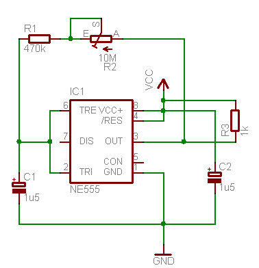

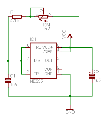

> ich möchte mit einem NE555 eine Frequenz (50% duty cycle) erzeugen.
> Diese Frequenz (1Hz - 20 Hz) soll über ein Poti veränderbar sein. Wie
> kann ich das mit einem bipolaren NE555 Baustein realisieren?

Die übliche Oszillatorschaltung mit dem NE555 erzeugt keinen gänzlich
symmetrischen Takt. Alternativschaltungen können das m.W. nur bei festem
Takt, nicht bei variablem Widerstand.#
Wie genau müssen die 50% sein? Wenn da auch 51% akzeptabel sind, dann
ist bei geeigneter Dimensionierung die Standardschaltung einsetzbar.
Alternative für garantiert symmetrischen Takt: Der CD4060 enthält einen
R/C-Oszillator und einen Binärzähler. Da kann man dank des vielstufigen
Teilers auch einen kleineren Kondensator verwenden.
@Sascha (Gast)
Siehe Anhang, bipolar ist kein Problem. Die Kondensatoren sollten Folie-
oder Keramikkondensatoren sein, keine Elkos.
MFG
Falk
@A. K. (prx)
>Mit dem bipolaren NE555 gibt das aber keinen symmetrischen Takt, da der
>Pegel vom Ausgang darin eingeht, und der ist nur in der CMOS-Version
>symmetrisch.
Mach mal halblang, ich glaube kaum dass der OP 50,0000% Tastverhältnis
braucht.
MFG
Falk
Aber dann kann er auch die Standardschaltung verwenden, die ist dank
langer Zeiten und entsprechend hochohmiger Auslegung seitens des
Timing-Widerstands dichter an den 50% dran als deine. Und es ist die
Frequenz wenigstens nicht von Versorgungsspannung und Last abhängig.
Bei niedrigem Vcc dürfte der Symmetriefehler übrigens mörderisch
ausfallen. Der NE555 kommt wie viele bipolaren Devices deutlich besser
runter (GND+0,1V) als rauf (Vcc-1,5V) und davon hängt das Timing direkt
ab. Diese Schaltung ist nur bei CMOS sinnvoll, oder braucht einen
Pullup-Widerstand.
