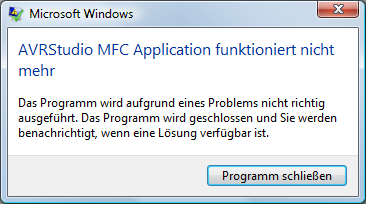

bin am Verzweifeln ....
Habe Windows Vista Home Premium 32-Bit, AVRStudio 4.16 (628) und
WinAVR20090313 installiert.
Beim anlegen eines neuem GCC-Projektes erhalte ich die Fehlermeldung
AVRStudio MFC Application funktioniert nicht mehr und das AVRStudio
"verabschiedet" sich.
Ich habe jeweils die letzte Version von WinAVR wie auch AVRStudio
"ausprobiert".
Es ist weiterhin unerheblich, ob ich ein neues Projekt beim Starten von
AVRStudio oder im laufenden Betrieb über die Menüleiste anlegen möchte.
Diese Fehlermeldung erhalte ich nicht, wenn ich ein ASM-Projekt anlegen.
Hat jemand einen Hinweis, wie ich vorgehen kann????

vielleicht für es ja zum Ziel. Mein Vista zeigt mir folgenden
Problembericht.
Kann es sein, dass das Problem aus meinem installierten WinAVR kommt?
Bin für jeden Hinweis dankbar.
Christian
Problemsignatur
Problemereignisame:  APPCRASH
Anwendungsname:  AVRStudio.exe
Anwendungsversion:  4.16.0.626
Anwendungszeitstempel:  49895d9a
Fehlermodulname:  AvrPluginavrgccplugin.dll
Fehlermodulversion:  1.0.0.10
Fehlermodulzeitstempel:  494a46b8
Ausnahmecode:  c0000005
Ausnahmeoffset:  0001869b
Betriebsystemversion:  6.0.6001.2.1.0.768.3
Gebietsschema-ID:  1031
Zusatzinformation 1:  5d7b
Zusatzinformation 2:  8dbf829e244bae926bfcc913e8699205
Zusatzinformation 3:  8d9f
Zusatzinformation 4:  b29913f411707d8e53004a849acdc345

Kann ich nicht reproduzieren.
Dieses AVR Plugin bei mir ist vom 18.12.2008 und hat die Version
1.0.0.10.
Möglicherweise ist das noch von einer früheren WinAVR Version.
Ist das UAC von Vista bei dir aktiviert? Bei mir ist das aus.
Wenn es bei dir an ist, hast du schon versucht das Studio als
Administrator auszuführen?
Und wie weit kommst du denn beim Anlegen? Ich stelle als Debug
Plattform den Simulator ein. Vielleicht kracht es nur bei bestimmten
Debuggern?
