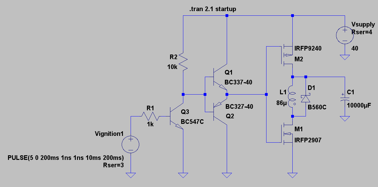

Moin,
Ich suche für den angehängten Leistungsteil eine Treiberschaltung. Die
vorhandene Treiberschaltung hat leider ein Problem; bei einer
Versorgungsspannung von 40V wird die Ugs beider Mosfets überschritten.
Geplant ist eine weitere Erhöhung der Versorgungsspannung auf 100V.
Hat jemand eine Idee für eine bessere Treiberschaltung? Diverse
integrierte FET-Treiber (ala IR2110) kommen nicht in Frage, weil die
High-Side zur Ladung des Kondensator für einige 100ms eingeschaltet sein
muß. Die Schaltzeit der Low-Side beträgt dagegen einige 10ms.
