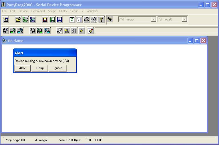

Ich habe WinXP und mir einen Programmieradapter für die serielle
Schnittstelle gebaut(Anhang). Ich habe mir dazu PonyProg runtergeladen.
Die Calibration und das Setup funktioniert ohne Fehler aber mein
Mikrocontroller wird nicht erkannt. Dann kommt diese
Fehlermeldung(Anhang). Könnte es vielleicht an dem µC liegen(den habe
ich gerade neu gekauft; habe es schon mit mehreren versucht)?
MFG Shark

hier die fehlermeldung

Da gibts viele Möglichkeiten:
- Spannungsversorgung des Controllers (Stichwort AVCC,
Stützkondensatoren 100nF)
- Irgendwo einen Pin vertauscht
- Der Controller ist wider erwarten auf externe Taktquelle eingestellt
-> Quarz oder Oszillator anschließen
- Win XP pfuscht in die Übertragung zum Port hinein (gibts schon massig
Threads dazu, benutze hierzu die Suche)
