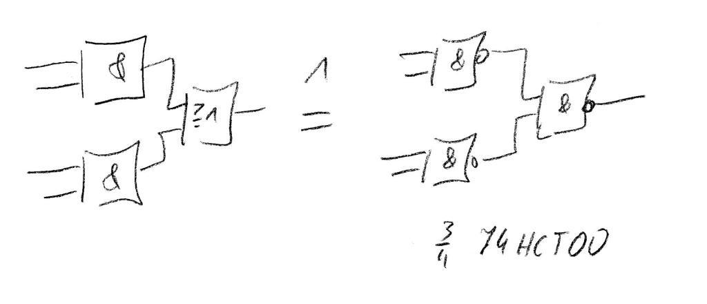

Hiho, Gibt es Bausteine, bzw, kann mir jemand welche nennen, die min. 2x AND und 1x OR mit je 2 Eingängen in EINEM Baustein intergriert haben?

SN7450N -> 2 AND-NOR-Gatter mit je 2x2 Eingängen Blackbird Schau dir den 4086 an. Michael Eine völlig freie Gatter-Kombination ist mir bisher nur als 1xNAND,1xNOR,4xINV begegnet, dem CD4572. Wenn die ANDs und das ORs allerdings verbunden werden, dann gibt es ein paar Kandidaten. Im 4000er Umfeld beispielsweise 4019,4048,4086 und als 74er die Typen 50,51. > nimm nen baustein mit 4 and-gattern und nimm die letzen beiden parallel > und mache so ein or daraus! Autsch. Das vergiss mal lieber schnell wieder. Je nach Logikfamilie knallt das oder raucht einfach mehr oder weniger stark. (Ausser du verwendest Gatter mit einem Open Collector-Ausgang, respektive Open Drain!) Ach ja, ist zwar kein IC aber vielleicht auch verwendbar: 6 Dioden und 3 Widerstände.

Schon mal was von den Gesetzen des Herrn De Morgan gehör? Wenn nein, dann schau mal hier rein: http://de.wikipedia.org/wiki/De_Morgansche_Gesetze Dann denk noch mal über deine Schaltung nach.
