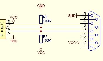

folgendes Szenario:
PC <=> MAX232 <=> MAX487 <=> RS485-Bus half-duplex
Ich habe mit meinem PC einen String an den MAX232 geschickt und am
Ausgang des MAX487 konnte ich die synchrone Pegeländerung mit einem
Oszilloskop anzeigen lassen: A="1" und B="0" bzw. A="0" und B="1"
Mir ist aber aufgefallen, dass der B-Ausgang des MAX487 nur auf knapp 2V
hochgezogen wird, der A-Ausgang liegt bei "high" bei 5V.
Im Anhang ist ein Bild, wie ich das angeschlossen habe.
Es ist am RS485-Stecker noch kein Profibusstecker aufgesteckt, d.h. es
fehlen die Bias-Widerstände, aber ich sollte doch auch im Leerlauf bei
beiden Ausgängen eine Spannung von knapp 5V messen können?
Die Pegeländerung ist sauber auf dem Oszi-Bild zu erkennen und
funktioniert, nur die Spannungen stimmen nicht überein.
Gast #1254599
Danke Travel-Rec.,
anhand deiner Daten habe ich eine kleine Tabelle erstellt:
Pin | Spg. | Spg.
 A  |  5V  |  3V
 B  |  0V  |  2V
ges.|  5V  |  5V
Ich habe aber erwartet, dass jeweils die A- und B-Leitung bei high 5V
führen. Nunja, man lernt nie aus!
Vielen Dank, da bin ich jetzt beruhigt!
Gast #1254643
Oh, okay, also anders ausgedrückt:
Pin | Spg. | Spg.
 A  |  5V  |  3V
 B  |  0V  |  2V
Dif.|  5V  |  1V
    | Akt. | Ruhe
Demnach wird bei aktivem Zustand ein "high" ausgegeben, bei ruhendem
Zustand ein "low"?!

#1254664
> Pin | Spg. | Spg.
>  A  |  5V  |  3V
>  B  |  0V  |  2V
> Dif.|  5V  |  1V
>     | Akt. | Ruhe
> Zustand ein "low"?!
Die Differenz sollte in einem Fall positiv, im anderen Fall negativ
sein!
