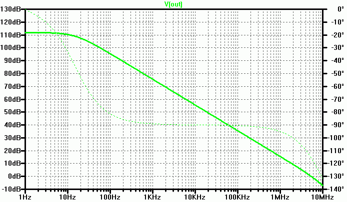

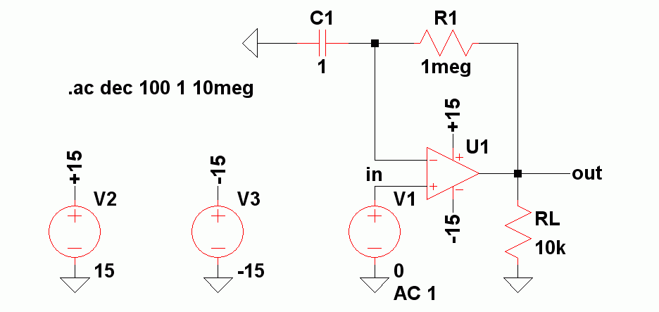

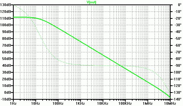

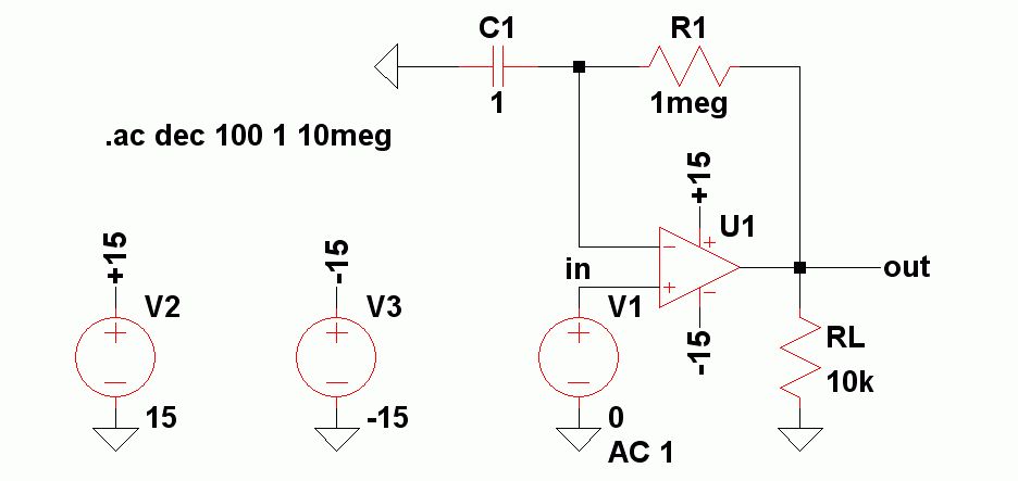

Ich benötige Anfängerhilfe für LTSpice.
Ich möchte einen Operationsverstärker ohne Gegenkopplung simulieren.
(Tl082 siehe Anhang)
Ich habe dieses Bauelement bereits in meine Bibliothek korrekt
aufgenommen.
Nun möchte ich eine Schaltung bauen die mir die ermittlung der
Übertragungskennline des OP erlaubt.
Wie sieht eine solche Schaltung in LTspice aus damit ich korrekte Werte
erhalte?
Die positive u. negative Versorgungsspannung liegt bei +15V bzw -15V.

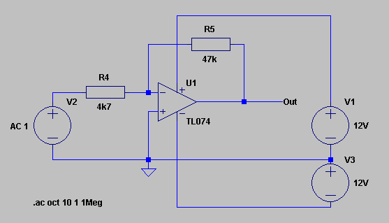

Zeichne einen Verstärkerstromlauf mit dem OPA. Wenn du ihn tatsächlich
korrekt in die Bibliothek aufgenommen hast, dann kannst du ihn auch
auswählen.
Sollte etwa so aussehen, wie im Anhang.
Setze für die Eingangsquelle die Parameter Advanced/Functions:none,
trage im gleichen Fenster unter 'Small Signal AC Analyse' für die
AC-Amplitude 1 ein.
Starte die Simulation, wähle 'AC-Analyse' und gebe die verlangten
Parameter ein (z.B. für Anzahl der Punkte: 10).
Wähle mit dem Probe den Ausgang.
