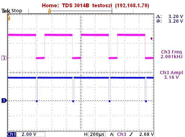

ich such aus einem älteren Produkt zwecks Redesign den passenden Typen
für einen Hall-Sensor von der Firma Allegro in einem SOT-223 Gehäuse.
"80L" mit dem geschwungenen A von Allegro vorher.
Der Sensor ändert sein Puls-Pausenverhältnis, indem die Pause kürzer
wird, sobald sich en Pol eine Magnet nähert. Dazu habe ich mal den
Screenshot des Oszis angehängt.
Frage: welcher könnte also hier verwendet worden sein?
