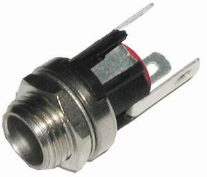

kann mir einer sagen wie ich einen netzteilbuchse richtig löten
muss/kann
die neue die ich gekauft habe muss ich ans gehäuse befestigen, da das
originale raugebrochen ist.
nun hat das neue aber 3 lötstellen.
was muss ich wohin löten ?
vom mainboard kommen 2 rote und 2 schwarze
wäre dankbar für jede antwort

einfach mal ausmessen (die alte und die neue)
Bei deisen Buchsen dei du da hast (die neue) ist typischerweise
1. Leitung:   innenkontakt  (wohl fast immer PLUS)
2. Leitung:   Masse kommend
3. Leitung:   Masse gehend (geschaltet, Schalterfunktio=Öffner)
Diese Schalter-Sache ermöglicht es, z.B. ein im Gerät befindliche
Batterie dadurch abzuklemmen
