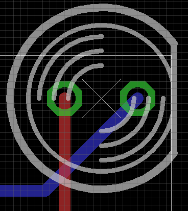

Hi ich hab zwei kurze Fragen und wollte nicht 2 threats aufmachen.
1. (siehe Bild im Anhang) ich will das bei pcbcart fertigen lassen.
Werden denn alle Pads durchkontaktiert? Die LED soll genau auf der
Platine sitzen und von unten angelötet werden. Es muss also das Pad der
Top Leiterbahn durchkontaktiert werden.
2. ein Pin des µC wird nach aussen geführt an den man dann mittels
Buchse und Stecker einen Schalter anschliessen kann. Wie genau soll ich
den Pin schutzbeschalten? Ich habe bis jetzt 2 1N4148 (eine von Pin nach
Masse eine von Pin nach Vcc) und einen Pullupwiderstand. Sollte ich noch
mehr machen? Z.B. 100 ohm R zwischen Pin und Buchse?
Thx schon mal
Bei Bohrungen in Pads muss man keine besonderen Angaben machen, die
werden durchkontaktiert (plated through). Bei Bohrungen ausserhalb von
Pads (Montagebohrungen, Löcher für Heatsinks usw.) sollte man bei der
Bestellung sagen, was man haben will. Wenn man nichts sagt, weil es egal
ist, werden sie vermutlich auch galvanisiert. Dadurch werden die
Bohrungen minimal kleiner. Spielt normalerweise keine Rolle.
Gast #1257486
1)gewöhnlich wird alles durchkontaktiert, sonst muß man es angeben z.B.
im Bohrplan
2)ein Widerstand zwischen Pin und Buchse wäre die richtige Lösung, aber
ohne Pullup. Die Dioden können bleiben.
