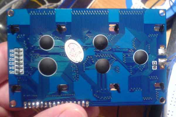

Danke für die Datenblätter! Ich habe alle InstrucrionSets von den 3
angegebenen Controlern durchprobiert und komme immer zu dem selben
Ergebnis. Leider ist mir erst jetzt aufgefallen, dass die Platine auf
dem ebay foto anders aussieht als meine... ich habe einfach mal ein Foto
von meiner rangehängt.
Leider steht so gar nichts dadrauf... die einzige Angabe auf der Platine
ist "MS2004A-1" und das sieht irgendwie wie ein Vermerk der Revision
aus... kA
Und ja, das Ding ist wirklich so eher blau mit ein bisschen grün...
Noch irgendwelche Tipps was ich probieren kann?

von Frank L. (franklink)
Hallo Sebastian,
ich habe mich noch ein wenig auf chinesischen Seiten umgesehen.
MS2004A ist meines erachtens der Displaytyp. Das "-1" dahinter könnte
eine Revision sein.
In jedemfall ist das Ding unter verschiedenen Anbietern mit dem gleichen
Namen geführt und immer mit anderen Kontrollern.
Suche selber mal nach "lcd MS2004A" in Google.
Frank

von Sebastian G. (huehnerhose)
Hallo und vielen Dank!!! Es funktioniert endlich!
Ich habe es jetzt im 8Bit Modus dran und mit dem KS0066-Befehlssatz
angesprochen und es funktioniert erstmal, ich bekomme einen blinkenden
Cursor, das Display ist leer und ich kann Zeichen schreiben - die landen
noch in der falschen Zeile aber das ist erstmal ja egal - er schreibt
auch von links nach rechts.... aber egal :)

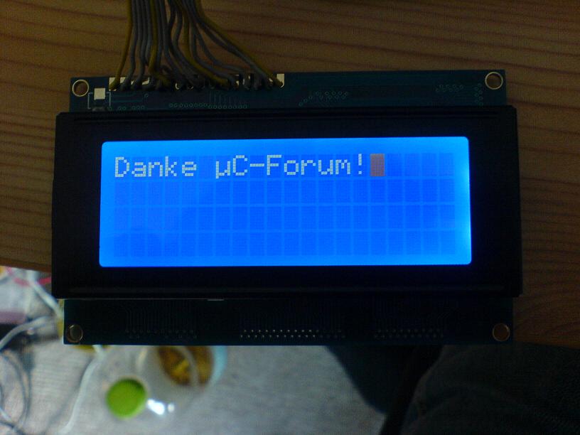

Um das abzuschließen:
Es war der dumme Pin -_-
Vielen Dank an alle Helfer :) Ein Bild spricht mehr und so weiter ^_-
