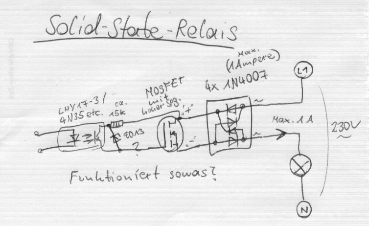

Ja, also ich möchte rein aus Neugierde mal ein Solid-State-Relais in
Einzelteilen nachbauen - und keins kaufen.
Ich weiß, dass die Schaltung im Bild nicht lange funktionieren würde,
weil an den Wechselstrom-Anschlüssen des Brückengleichrichters
mindestens 13V abfallen müssen. Oder?
Wie kann man das anders machen, damit die Ansteuerung über den
Optokoppler galvanisch getrennt ist?
Im Internet finde ich nur tonnenweise Werbung für die SSDs, aber keine
richtige Schaltung vom "Innenleben".
Herzlichen dank schonmal! :-)
