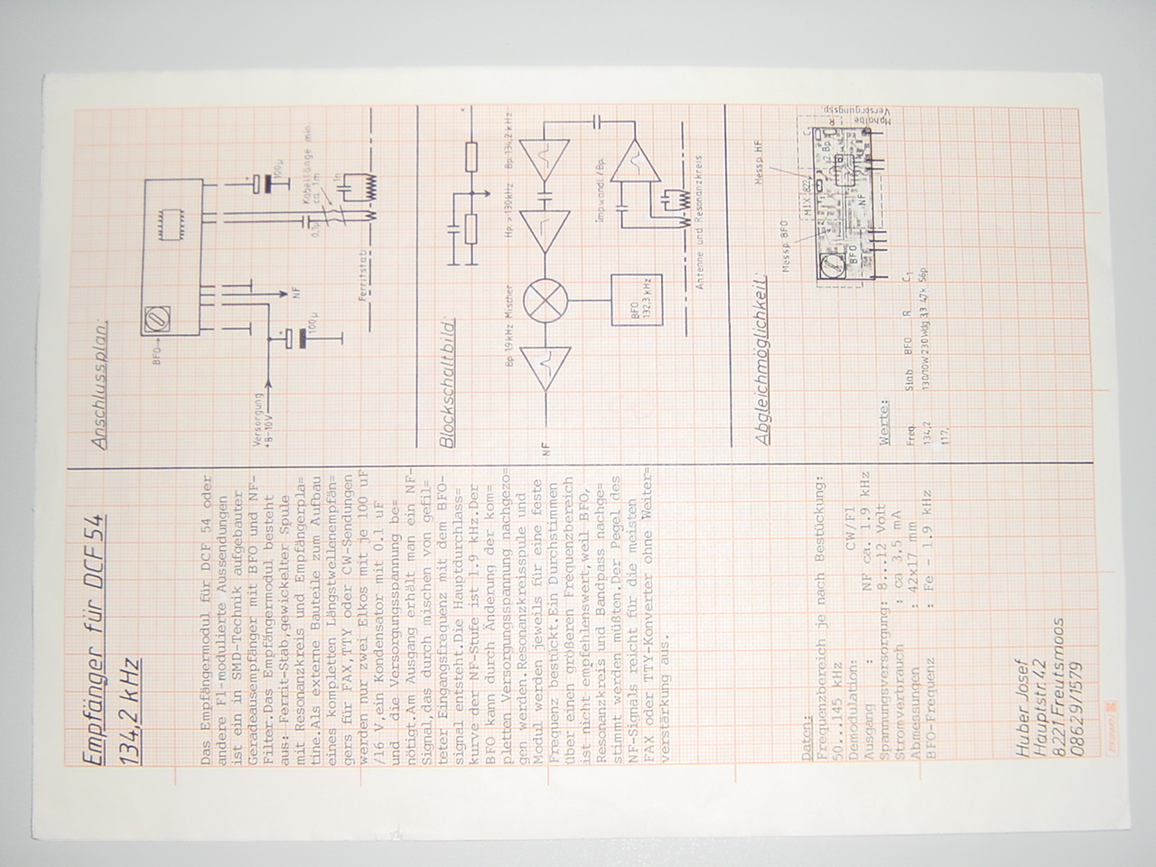

Ist es möglich den Empfänger einer DCF77-Uhr als Langwellenempfänger zu
nutzen (150 KHz - 200 KHz, AM)?
Auf diese Idee bin ich nach einer vergeblichen Suche von Bausätzen
gekommen. Den DCF-77 Empfänger dachte ich durch Anpassung der
Kondensatoren auf höhere Frequenzen umzurüsten.
a) wie willst Du den 77,5kHz Filterquarz mit Kondensatoren auf die
Langwelle bekommen?
b) was willst Du mit dem Logiksignal am Ausgang machen, der dann wohl
ziemlich zusammenhanglos rumzappeln wird?
c) nimm irgendein altes Transistorradio, daß noch Langwelle hat.
Sollte jeder Flohmarkt oder ebay zu bieten haben...
Gruß aus Berlin
Michael
diese modernen DCF-77-Empfänger, leben vom Filterquarz, das stelle ich
mir sehr schwierig vor. Habe vor längerer Zeit mein Hobby mit DCF77 und
DCF54-Empfänger finanziert. Auch habe ich durchstimmbare
AM-Langwellenempfänger für Wetterfax verkauft. Hoffentlich klappt das
Bild im Anhang, sonst unter huber_josef@freenet.de.
@josef huber: Ist das Dokument tatsächlich mit Bleistift und Schablone
gezeichnet? Wenn ja, dann Hut ab. Muß zu einer Zeit gewesen sein, als
CAD-Systeme noch gigantisch teuer waren. Oder Du hattest zuviel Zeit.
