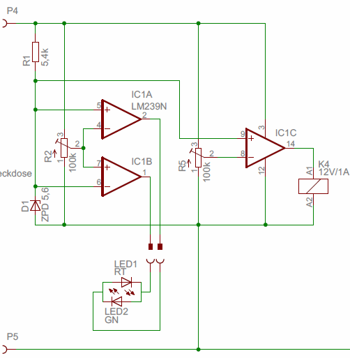

Hey zusammen,
ich hab ein Problem mit meiner Komparatorschaltung, sie will einfach
nicht funktionieren! Ich bin ziemlich sicher, mich nicht verlötet zu
haben.
an P4 liegen 12V, an P5 0V. Die Schaltung soll als Batterieschutz
dienen, wenn alles OK ist, leutet die LED grün, bei niedriger Spannung
rot, und bei zu niedriger Spannung soll das Relais schalten!
Aber weder LED noch Relais schaltet!
An den Eingängen liegen auch die jeweiligen Spannnungen an, nur an den
Ausgängen liegt immer 0V an! Was hab ich falsch gemacht?
Danke schonmal!

Fuer Stromsparanwendungen wichtig : immer mindestens 20mA die LED
runterlassen. Und das Relais sollte mindestens 100mA ziehen, besser
mehr, sonst wird die Batterie nie leer.
